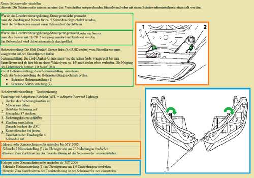

Die manuelle Leuchtweitenregulierung steht aber
auch auf Null oder auf unten ?
Gehen überhaupt die Lichtkegel hoch und runter
Wenn man am Rädchen dreht ?

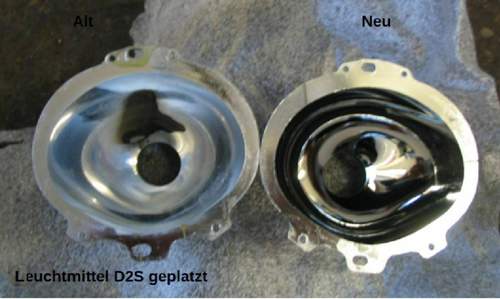

Hinter den Glaslinsen ist auch ein Reflektor ,
Der vergilben kann .
Vielleicht war der Vorgänger mal in England und
hat die Touristenlösung am Scheinwerfer gemacht und nicht wieder neu Einstellen lassen ?

Scheinwerfer ausbauen und auch innen richtig reinigen. Wenn das nichts bringt - neu.

Stellung hat er auf Null und die stellmotoren funktionieren auch,er hat die Einstellung vor 2wochen in der Werkstatt machen lassen,empfindet aber null Verbesserung.
Im Vergleich zu seinem meriva hat er das Gefühl das er mit Standlicht fährt.
Kennt keiner die Touristenlösung für gelegentliche Englandfahrer von Opel,Grins

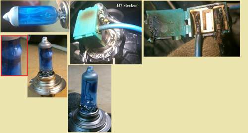

es können auch die Stecker des Leuchtmittel verbrannt sein ,
dann hat man nur Teelichter im Scheinwerfer !
H7 als Abblendlicht ist relativ Kontraproduktiv,
da das Leuchtmittel H7 sehr heiß wird und
der Glaskolben durch die Hitze leicht abknickt ,
dann hat man 2 Teelichter im SW !
man könnte auch ein H18 Leuchtmittel einbauen,
mit kleinen Änderungen ,statt H7 .
https://www.amazon.de/.../B07FFCZQNF
65W statt 55W .
mfg

Meiner hat AFL, da ist es halt ganz einfach und in England gibt's keine Probleme. Schon einige Male durchgeführt.
Beim Insignia B mit Matrix-LED kannst du das einfach im Menü einstellen.
Bei Halogen kannte ich das beim Vectra C nicht wirklich.
