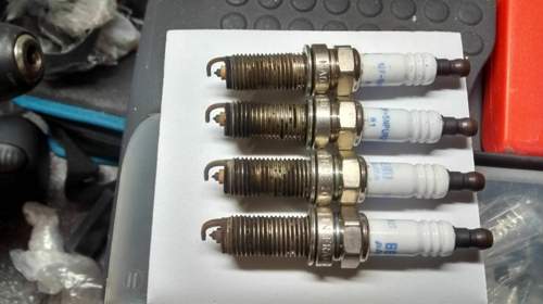

Habe heute die Zündkerzen getauscht. Original Bosch vom MB-Händler.
Morgen geht es wieder auf die Autobahn, mal sehen ob das rucken weg ist....
Die alten Kerzen sahen eigentlich noch ganz gut aus. Waren ca. 20 Tkm gelaufen, im Gasbetrieb.
Nur diese Ablagerungen am Gewinde finde ich nicht normal, oder? (siehe Bild)

Vielleicht waren die Kerzen ja nicht richtig fest?!Die erste Kerze sieht ja ein wenig dunkler aus. Mit Boschkerzen hab ich noch nie gute Erfahrungen gemacht, die fingen immer nach ein paar tausend km an zu mucken ..

Da ist bei der Montage der Zündkerzen was schief gelaufen!!! Der Grund ist auch relativ einfach erklärt. Wenn der Zündkerzenwechsel bei Mercedes durchgeführt wurde, ist folgendes passiert. Du fährst mit warmen Motor zum Service, die Schrauben heiße Zündkerzen raus und verbauen kalte. Schon kannste das vorgegebene Drehmoment vergessen!
Ich habe bei 90 tkm den ersten und letzten Service beim Freundlichen machen lassen. Bei diesem Service wurden auch zum ersten Mal die Zündkerzen gewechselt (Intervall 100 tkm). Nach weiteren 45 tkm, sprich bei 135 tkm, bekam ich die Fehlermeldung "Fehlzündung Zylinder 2". Drei Mal darfste raten wie die EINE Zündkerze aussah!! Genau wie deine!!!!
Die anderen 7 Stück waren noch in sehr gutem Zustand und hätten noch doppelt so lange gehalten. Ich habe dann aber alle 8 gewechselt.
Ein Tipp: Den Dreck kriegste jetzt nicht so schnell weg. Ich musste 2 - 3 Mal die Zündkerze rausschrauben und reinigen. Verbaue die neuen Zündkerzen bei kaltem Motor, fahre ein paar tausen Kilometer und mache diese dann sauber mit einer Drahtbürste o.ä.!
Ist halt doof, wenn die Zündkerze immer weniger Masse bekommt😉
MfG André
