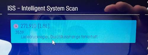

Hallo zusammen, bei meinem S204 180K Bj 2009 175tkm habe das Gefühl dass er kaum vorwärts geht. Im Cockpit keine Fehler. Vor 2tkm Kette-Nockenwellen Satz getauscht wegen Kettenrasseln. Beim auslesen Kamm erst der Fehler 2263 dann habe ich den gelöscht und versucht nochmal auf höheren Drehzahlen zu fahren, dann im 3ten Gang ab ca. 3-3,5k Umdrehungen wieder kaum Leistung da. Ausgelesen und dann der Fehler 3539. Im 5 oder 6 Gang komme ich kaum Berg hoch. Sobald ich auf der Landstraße kleinen Berg hochfahre dann Sinkt die Geschwindigkeit schnell von 120/130 auf unter 100kmh. Der fühlt sich an wi 60PS als würde im Druck/Schub fehlen. Der Bock erreicht gerade so Berg runter 140km/h das kann ja nicht normal sein. Hat einer eine Idee was das sein könnte?

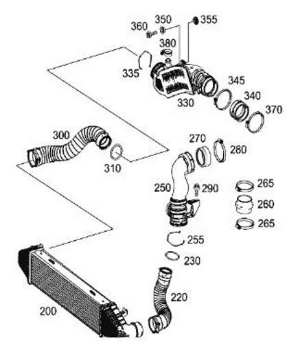

hast Du schon mal die Ladeluftstrecke kontrolliert, ob da was undicht ist? Beim meinem hatte der Schlauch Nr. 260 (A2710920796) einen Riss. Da zog der Wagen auch nicht mehr richtig.

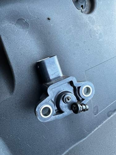

Heute ist der Ladedrucksensor angekommen. Bei dem alten war der Plastikrüssel abgebrochen. Den habe ich aus der Öffnung vorsichtig mit einer Schraube rausgedreht. Den neun Sensor eingebaut und siehe da, der Wagen fährt sich viel besser und der Fehler tauchte erstmal nicht auf nach einer ca. 20minutiger Probefahrt. Werde es mal weiter beobachten.
Der Schlauch und die Schellen sind bei mir aber auch ziemlich Ölfrucht.
Wird schon passen. Kann ja auch mal einfach sein. Abgebrochen? Ok...
@MxD schrieb am 12. März 2024 um 22:11:24 Uhr:
Also ich habe den Sensor raus geholt und das Röhrchen ist nicht mit rausgekommen. Von Gefühl her habe ich es nicht abgebrochen sondern es war schon so vor dem Ausbau.
