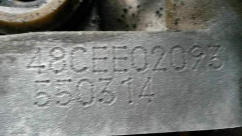

ImKofferraum is nichts und Serviceheft ist nicht mehr vorhanden . Wo stehts denn auf dem Getriebe ? Hab schon mal geschaut ,aber nichts brauchbares gefunden . Nur sowas" Germany " darunter steht " 8. WW0 " und dann noch eine Teilenummer ..84301107L . Aber nichts wie AKV oder AKY
Des steht oberhalb der Getriebeglocke zur Moitorseite hin und unterhalb vom Wasserflansch...des iss meist leicht dreckig also ein bissel säubern ..
20151024-105046
Habs gefunden . Ist ein AKY . Danke !!
Jaap kein Problem 🙂...Des AKY Getriebe iss gut,des habe ich auch bei meinen Blauen Polo drin und iss auch Autobahn tauglich 🙂

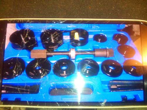

Getriebe ist drinn . Antriebswellen haben doch gepasst . Nun ist die rechte Antriebswelle aus dem Kreuzgelenk gewandert , bis die Verzahnung keinen Gripp mehr hatte und dadurch kein Vortrieb mehr . Dazu kommt noch ein defektes Radlager links . Wie die Welle da rauswandern kann ist mir schleierhaft .
http://www.xxl-automotive.de/.../...-Demontage-von-Radlagern::546.html
Am besten des Radlager-Demontage und Montage Werkzeug bestellen siehe Bild 🙂 und nein des iss kein Chinakracher
