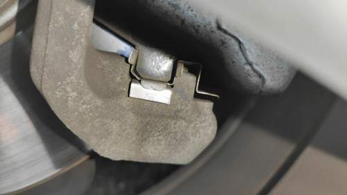

Bei mir ist es ein Bremsbelag, ich habe diesen mit einem Federblech unterfüttert, klackt aber immer noch, wahrscheinlich andere seite auch. Die Beläge wurden vom Vorbesitzer in einer Freien erneuert soweit ich weiß. Sollten es die Beläge sein würdest Du das von außen sehen. Ich füge später noch ein Foto ein.
Ja bei mir ist es jedoch ein dumpfer Schlag. Beläge würden jedoch klacken.
Ich hab das auf der Bühne schon geprüft. Freundin ins Auto gesetzt die leicht das Pedal betätigt hat, hab dann am Rad versucht hin und her zu drehen. Die Beläge bewegen sich nicht. Weder vorne noch hinten.
