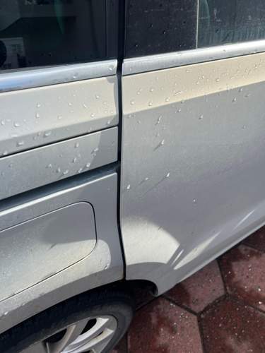

PROBLEM GELÖSR. Kindersicherung an und wieder aus.
Die Schiebetür (rechts) schließt nicht vollständig. Am Ende rastet die Tür nicht ein, und das mechanischen Geräusch (vom Türschloss) ist nicht zu hören. Dies hat nichts mit Frost zu tun. Weiß jemand, ob es am Türschloss, am Steuergerät (oder an etwas anderem) liegt? Könnte eine VCDS-Messung die Ursache des Problems bestätigen?
Bei der Tür, die nicht funktioniert, können Sie den Stift am Türschloss manuell in zwei Schritten bewegen, bei der Tür, die funktioniert, bewegen Sie ihn jedoch einen Schritt und dann macht er automatisch den zweiten Schritt (mit dem mechanischen Geräusch).
