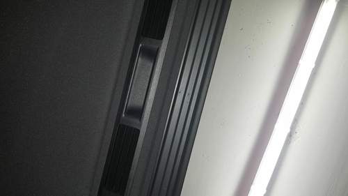

habe das Problem das mein Schiebedach nicht mehr schließt. Als ich es zuletzt öffnen wollte, ging er in Hub-Stellung. Jetzt geht gar nichts mehr. Aus der Dachbedieneinheit ist nur ein Klicken zu hören, wenn ich den Heber in irgendeine Richtung drücke. Die Sicherung Nr. 17 ist in Ordnung. Die Lichter in der DBE funktionieren auch alle.
Das ist mir die letzten Tage schon mehrmals passiert, irgendwann hat es dann aber wieder funktioniert. Aber im Moment steht das Dach in Hub-Stellung und lässt sich nicht schließen. Kennt jemand das Problem? Kann ich das Schiebedach vielleicht manuell schließen?

Die Dachbedieneinheit habe ich jetzt runter genommen und das Schiebedach mit einem Inbussschlüssel manuell zugeschraubt. Sobald ich das Schiebedach aber versuche über die DBE zu Öffnen oder Schließen fährt es gleich wieder in Hub Stellung und lässt sich von dort nicht mehr bewegen. Vermute ein problem mit der DBE. Anlernen funktioniert nicht.
