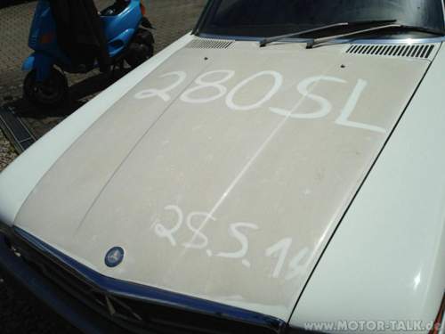

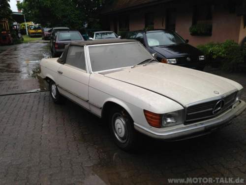

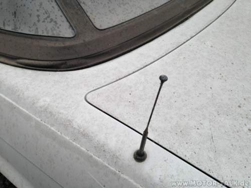

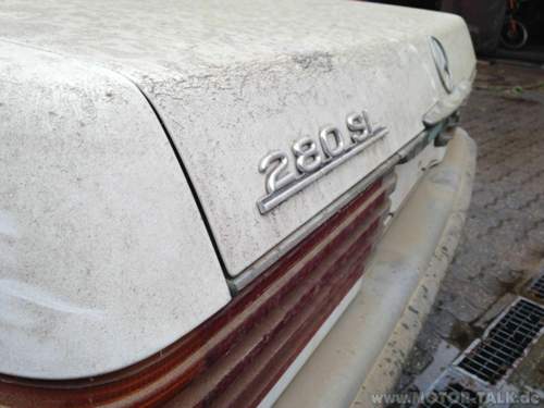

Guten morgen zusammen.
Im Anhang seht ihr Bilder von dem Lack um den es geht.
Alter, weißer Mercedes Lack.
Das Auto steht seit 2004 in ner trockenen Halle, aber wurde dort sehr staubig und schmutzig.

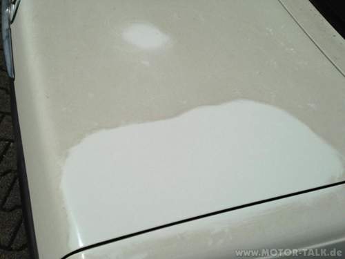

Den Lack Lack haben wir jetzt gewaschen, der Schmutz ist eigentlich runter aber überall da wo Schmutz war, ist jetzt quasi ein Schatten vom Schmutz im Lack beziehungsweise es ist so, als wäre der Schmutz in den Lack eingezogen... Wenn man mit Druck über eine Stelle reibt, geht das ab, aber man spürt förmlich wir man den Lack peelt...
Gibt es ein Mittel, welchen den Schmutz löst? Der Lack ist so rau, dass der Schmutz den Poren sitzt!
Bitte um Tipps :-)))
Grüße aus dem Schwarzwald,
Lupomane

Fotos nach dem Waschen wären natürlich für uns sinnvoller gewesen. Auch kann man weder die Verschmutzung noch die "dunklen Flecken" wirklich erkennen, insofern sind alle Tipps die wir geben können reine Mutmaßungen.
Ich befürchte aber dein Vorstellung eines besonders starken Reinigers wird so nicht funktionieren.
Der Wagen dürfte eine Unilackierung haben. D.h. es gibt keine schützende Klarlackschicht. Ich vermute der Schmutz ist eine Reaktion mit dem Lack eingegangen und das Ergebnis läßt sich meiner Meinung nach auf rein chemischen Weg, so wie du dir das vorstellst, nicht mehr beseitigen.
Starten würde ich mit Kneten, aber ich vermute du wirst hier um einen mechanischen Abtrag einer Lackschicht im Sinne einer Politur nicht mehr rumkommen. Aber polieren musst bei einem so lange nicht mehr behandelten Unilack, ganz unabhängig von dem Dreck, eigentlich immer.
Aber das kann gerade von Hand auch eine sehr mühsamme Angelegenheit werden. Erwarte nicht, dass sich dies in 1-2h erledigen lässt.
Tipps zur Produktauswahl wolltest du explizit nicht, insofern spare ich sie mir auch. Aber ein Reiniger so nach dem Motto "Draufsprühen, warten, abwaschen, fertig" wird wie gesagt hier m.E. nicht mehr reichen.

Alles halb so wild, hab nochmal gründlich gewaschen, und bin mir Hand ganz vorsichtig mit ner reinigungspolitur dran, ordentlich Schleifen und Polieren muss ich ihn später sowieso.
Hat gut geklappt und in ner Stunde war's unten.

Im Anhang noch mal Bilder von der Verschmutzung und dem "Ergebnis" für die Nachwelt :-)
ist mir schlecht! 😰
Hast du jetzt
trocken
auf dem Lack rumgewischt?
Die Kratzer lassen grüßen!
