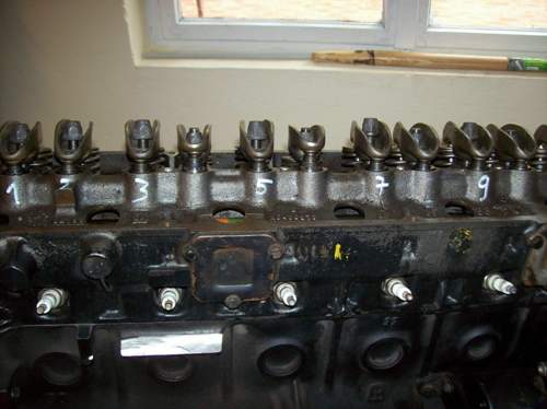

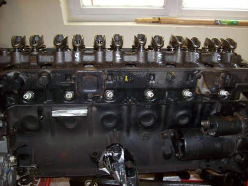

@storm96 schrieb am 7. Dezember 2017 um 18:27:31 Uhr:
Hier bitte:
Ja, OK stimmt. Siehst du klappt doch, oder?????? Jetzt den Motor weiter zusammen bauen, bzw. Öl in die Kanäle pumpen und dann die Stößel einstellen. Das heißt: die Mutter für den Kipphebel soweit drehen bis die Kalotte, das ist das Teil unten am Kipphebel das im Stößel sitzt, sich nicht mehr dreht. Dann die Mutter eine Umdrehung weiter drehen, Fertig. Der Einfachheit halber solltest du so verfahren: Schau welche Ventile überschneiden. Dann fängst du am anderen Ende am (6. Zylinder überschneiden --> 1. Zylinder anfangen). Also Ventile 1, 2, 3, 5, 7, 9, dann die Kurbelwelle drehen bis 1. Zylinder überschneiden. Dann von hinten 12, 11, 10, 8, 6, 4,
Reinhard
P.S. Ich habe dir Bilder eingefügt wie ich es in meinem Text beschrieben habe.
