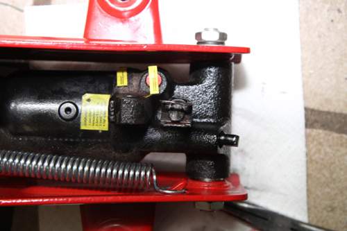

Was mich noch interessieren würde ist weil ich vermute rein subjektiv das ich meinen alten hydraulischen Wagenheber
ausversehen kaputt gemacht habe weil ich das Hydrauliköl eingefüllt habe beim Zylinder bis oben hin,
er schafft zwar seine Höhe jetzt wieder aber gestern ist mir aufgefallen das der Zylinder ein bisschen Öl verliert
vorne und hinten, kann das sein das wenn man den überfüllt und in Betrieb nimmt das der dann kaputt ist
bzw. kaputt gehen kann?
Bin dankbar für jede Nachricht die ich jetzt bekomme.

Eigentlich drückt der Zylinder nur überschüssiges Öl raus und dann passt es wieder

Der Wagenheber hat eine Entlüftungsöffnung. Da drückt es das zuviel raus.

Nein, der Vorratsbehälter hat eine extra Öffnung

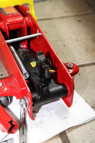

Danke für eure Nachricht, und Entschuldigung das ich erst jetzt dazu komme zum schreiben,
wie ist denn das mit dem Vorratsbehälter wie du schreibst Wolfgangpauss das der eine extra Öffnung
hat meinst du damit die Entlüfterschraube zum Absenken des Wagenhebers?
Ich habe mir heute mal den Primaster Wagenheber angeschaut am Kolben das ist jetzt nicht mehr soviel
Öl drin trotzdem läuft da beim absenken und anschließend wenn der Kolben eingezogen ist und ich die
Entlüfterschraube zudrehe läuft beim zudrehen auch wieder ein bisschen Öl raus, irgendwie ist komisch?
Was mir auch auffällt weil bei dem Wagenheber viel Spielraum drin ist seitwärts bei dem kleinen Kolben der
zum hochpumpen dient jetzt habe ich seitwärts mal eine Beilagscheibe eingesetzt aber ganz bring ich den
Spielraum nicht raus, ich vermute mal wenn da der kleine Kolben immer so seitwärts hin und her gewackelt
wird das sich das nicht gerade positiv auswirkt, ich habe jetzt mal zwei Fotos gemacht von dem Primaster
damit ihr sieht was ich meine.
