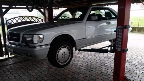

Ich hatte das selbe Problem und habe letztendlich eine Wematik New Orleans gekauft. Die habe ich oben am Carport befestigt und unten nur mit einem 22er Steckbolzen gegen Wegrutschen gesichert.
Man sollte natürlich wissen was man da tut...
Die Bühne kann ich in 20 Minuten aufbauen...und in weiteren 20Minuten wieder ab.
Den SEC kann ich etwa 1,10m anheben...das genügt mir. Über eine Scherenbühne habe ich auch lange nachgedacht, aber es geht nichts über Arbeitsfreiheit unterm Auto, die nun mal nur eine Bühne liefert die das Auto von außen her greift.
Bei der Twinbusch wäre mir schon dieses Überfahrblech im Weg.
Danke für die Eindrücke und ja mit der Wematik ist man natürlich flexibler. Wobei mich feste Säulen nicht stören würden, da diese auf dem hinteren dritten Stellplatz im Carport installiert werden würden.

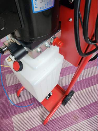

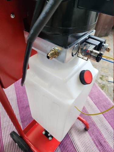

Hallo Frankyboy 379,
Hast du eine genaue Aufbauanleitung? Speziell für die Magnetschalter und die Verriegelungsplatten? Die Aufbauanleitung von Wematik ist an der Stelle sehr dürftig.
Gruß Norbert
@Norbert123456 schrieb am 15. April 2024 um 06:36:04 Uhr:
Gruß Norbert
Ich habe in meinen e-mails gewühlt weil ich damals das gleiche Problem hatte, die damals mitgelieferte Anleitung behandelte das Vorgängermodell mit manueller Entriegelung. Die Dame von Wematik hat mir 2021 zugesichert das ich die neue Bedienungsanleitung selbstverständlich sofort bekommen würde wenn sie vorliegt...anscheinend wird immer noch die alte mitgeliefert.
Damals wurde mir auf Anfrage ein PDF mit Fotos aus der Ausstellung gesendet...damit habe ich es auch geschafft...im Anhang.
Vielen lieben Dank
genau das habe ich gesucht.
Hab auch per Mail was bekommen aber das wird nicht beschrieben.
Gruß Norbert
