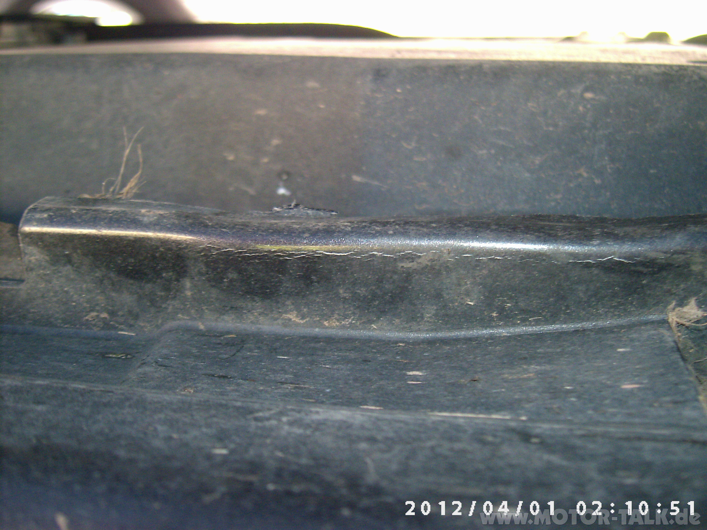

aus Fehlern lernt man und inzwischen bemühe ich mich, wo es nur geht, beim Auto dabei zu sein, wenn es in der Werkstatt steht und schaue vorher und nachher nach.
Meine eigenen Erfahrungen und die Berichte aus den Foren, wie mit Kundenfahrzeugen umgegangen wird, sind erschreckend.
Neuestes Highlight:
Beim Reifenwechsel auf Sommerreifen hat der Mitarbeiter den Schenkel der Hebebühne so eingestellt, daß die Auflagefläche nicht in die dafür vorgesehene Aufnahmefläche einrastete, sondern einfach!!! auf dem Wulst 15 cm vor der Aufnahmefläche.
Beim Hochheben hat man es richtig Knacken gehört und zunächst dachte ich mir nix bei. Bin aber nervös geworden und habe nachgesehen mit dem oben beschriebenen Ergebnis.
Im Wulst und in der Plastikschale (ist wohl mit einer Plastikschale abgedeckt) hab ich jetzt ne Beule drin.
Kann das zu einem echten Problem werden, sprich Rost?
Ich habe es mir auf der Rechnung notiert. Wenn es Rost geben kann, werde ich mir meine Notizen vom Werkstattinhaber bestätigen lassen (leider, obschon pingelig, nicht schon vor Ort machen lassen: man ist halt noch zu gutmütig).

http://data.motor-talk.de/.../pic01528-4740490325699952261.JPG
kann man erkennen, was ich meine?
Man muß das Bild spiegeln, dann sind die zwei Dellen zum Boden hin, so wie es in Natura ist.

ps: im Bild nach links hin ist die eigentl. Aufnahmefläche für den Wagenheber.
da wo das Plastikteil endet, da fängt die eigentl. Aufnahmefläche an
langfristig kannst Du da aufgrund der Rissbildung in der Lackierung/Versiegelung wohl mit ziemlicher Sicherheit von Rostgefahr ausgehen. Vor allem, weil es ja auf der anderen Seite (Hohlraum) nicht anders aussehen wird.

Ich würde an der Stelle des TE das Gespräch mit dem Werkstatt-Besitzer suchen, und auf ne gütliche Einigung hoffen. Die Stelle wieder vernünftig versiegeln, und den sichtbaren Bereich zusätzlich lackieren.
