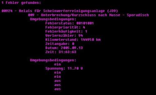

nur nochmal zur info...wer die fehleranzeige bei seinem touran hat ""Relais für Scheinwerferreinigungsanlage (J39)
- Unterbrechung/Kurzschluß nach Masse"
es ist NICHT die Pumpe...lieber nochmal alles durchmessen...ist nur nen tipp

Hallo Leute, hatte gestern auch ein wundersames Erlebnis , muste die Batterie wechseln , danach ging die SRA nicht mehr !!
Dann den Tester ran und da stand "Relais für Scheinwerferreinigungsanlage (J39)
dann wie hier beschrieben die Nr. 53 nach geschaut , war durch die erneuert und siehe da sie spuckt wieder Wasser.
Die 43 war heil.
Mfg Sintra2215

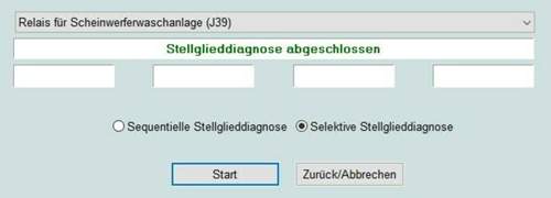

Nachdem unsere SRA am Touran auch spinnt, habe ich mal den Fehlerspeicher ausgelesen. Kommt der Fehler mit dem Relais. Hab dann über die Stellglieddiagnose die SRA angesteuert und siehe da, das Ding funktioniert.
Die Sicherung für die SRA im Sicherungskasten um Fussraum ist i.O. Die Pumpe kanns auch nicht sein. Hat jemand eine Idee woran es noch liegen könnte?
Sra-touran-fehler
Sra-touran-diagnose
