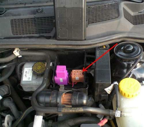

Hey Leute,
hier ist nochmal das Bild. Bitte bitte helft mir und sagt mir welches von den Relais für die Scheinwerferreinigung zuständig ist!?😕
Falls es einen Unterschied macht, ich hab nen 2,2l 16V Vectra...
diesen Monat muss ich meinen TÜV machen und ohne funktionierender Scheinwerferreinigung komm ich ja nicht durch.🙂

Relaismotorraumoe2

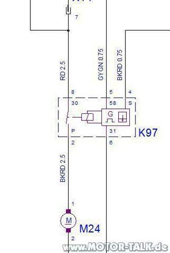

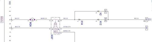

Das Relais heißt K97 - Relais Zeitverzögerung, Wascherpumpe, Scheinwerfer.
Leider kann man aus dem Stromlaufplan nicht erkennen, wo es sitzt.
Hoffe das hilft dir.
Relais-k97
Relais-k97-2
Stromlaufplan
@ Andi207
Danke für deine Mühe, der selbe braune Steckplatz ist bei mir auch frei aber das komische dabei ist, dass ich das Relais da nie rausgemacht hab und die Reinigung bis vor kurzem noch funktionierte. Also wenn da das Relais hingehört, dann finde ich das sehr mysteriös😕
@GT-Liebhaber
Ich dank dir auch und denke, dass mir der Plan weiterhelfen könnte, zumal dort die Anschlussbezeichnungen angegeben sind.
Aber wenn jemand genau weiß, an welchem Ort das Relais steckt, dann meldet euch bitte.
hallo,
das ist normal das schwarze relais auf deinem foto mit schwarzen sockel, müsste normal steckplatz 16 sein... steht auf dem deckel vom relaiskasten
