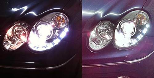

Die Philips Blue Vision_Standlichter hab ich mir eben geholt und eingesetzt.
Ausser, dass sie blau beschichtet sind, haben sie mit der Farbe Blau wenig zu tun, aber es wirkt jetzt "harmonischer".
Dank für den Tipp.
Sie sind zwar immer noch leicht gelblich, aber deutlich weisser.
Hier mal ein vorher/Nachher-Vergleich:
Sw-clk-023
Vorher-nachher-philips

Hi, gern geschehen.
Sieht deutlich besser aus.
