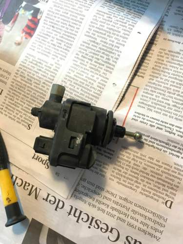

Kurze Rückmeldung, auch für alle, die den Thread irgendwann mal per SuFu finden:
Einbbau erfolgreich, die neuen (DEPOT) Scheinwerfer passen ohne Probleme. Einbau der Blinker war ein bisschen hakelig. Rechts ist mir die obere der Plastiknasen abgebrochen, der sitzt nun besser als der linke :-)
Was ich gelernt habe:
  • Die Stellmotoren für die Leuchtweitenregulierung ein kleines Stück Richtung Fahrzeugmitte drehen und dann festeiehen, um sie zu lösen. (auf dem ersten Bild sieht man am rechten Scheinwerfer einen Stellmotor in 'Rausziehposition'😉
  • Die Stellmotoren sind mit einem Kugelkopf am Reflektor befestig. Wenn man die Abdeckung des Fernlichts öffnet, sieht man wie er eingehangen ist und kann es halbwegs einfach mit dem Finger aushängen. Das erleichtert auch den Einbau ungemein! (Bild 2)
  • Es löst sich dann das ganze 'Kästchen' (Bild 3)
  • Die neuen Scheinwerfer haben, warum auch immer, schon eine Art Antriebswelle in den Öffnungen (Bild 4). Die auch drehen, Kugelkopf aushängen und abziehen. (Braucht man dann wohl nicht mehr.)
  • Die Birnen wandern mitsamt der silbernen Fassung in den neuen Scheinwerfer. Die Stecker hinten kann man einfach abziehen.

Neuer (rechts) und alter Scheinwerfer
Verbindung Stellmotor und Reflektor
Ausgebauter Stellmotor

Auf jeden fall heller als vorher. Bin aber noch nicht wirklich gefahren, sie müssen erst noch eingestellt werden.
Denke der Platzhalter ist schlicht ne manuelle Verstellung, oder? Mein 850 Reimport hatte sowas verbaut... hab's dann auf elektrisch umgebaut.
Was den Einbau auch erleichtert ist, dass man die Motoren auf 'voll nach unten' stellt. Dann fährt dieser Stab voll aus und man kann den deutlich leichter in den neuen Reflektor einklicken. Die Idee mit dem Einfädeln von der Seite finde ich gut.
