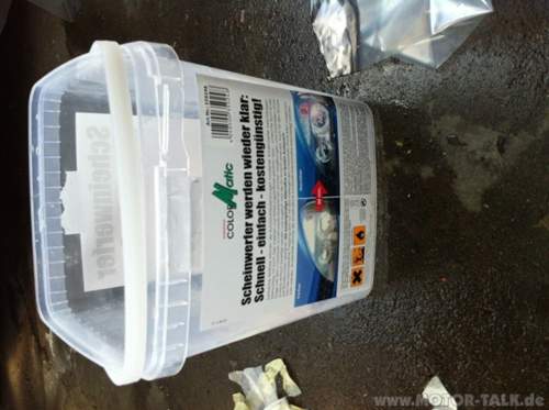

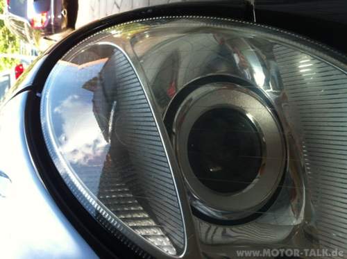

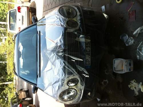

Selbst ist der Mann,..:-) Bild 3 danach.Der Himmel spiegelt sich. Bild 4 vorher
