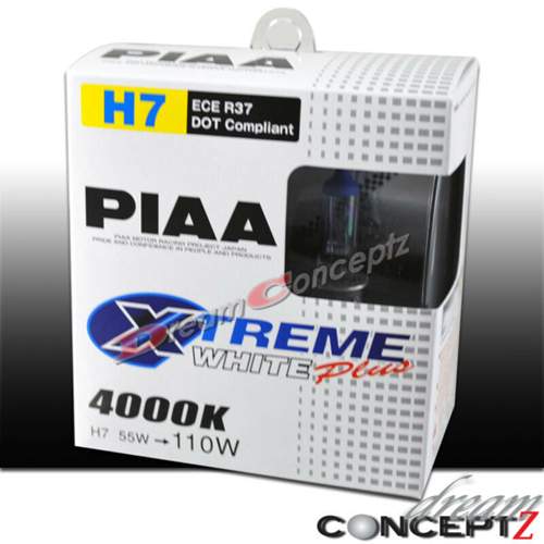

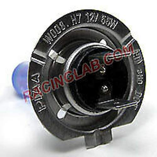

PIAA Extreme White Plus habe ich in meinem W176 die sind echt super, sehr helles weißes licht mit leichtem blauschimmer und sehr guter ausleuchtung, allerdings muss man die im Ausland bestellen weil PIAA nicht nach Deutschland exprotiert und das obwohl diese Lampen ECE genormt sind (E-Prüfzeichen haben)

Das dürfte daran liegen, daß die angebotenen H7 Lampen mit "Draws 55" bezeichnet sind, jedoch technisch 100 Watt haben, was in Deutschland natürlich nicht erlaubt ist!
Falls du mit diesen, in Deutschland nicht zugelassenen = illegalen H7 Lampen unterwegs sein solltest, dann wäre nun deine Fahrzeugzulassung und somit den Kfz. Versicherungsschutz erloschen.

sorry da liegst du falsch, die lampen haben 55W und sind mit ece(e11) und dot nummern ausgestattet.
In der Beschreibung steht folgendes, auf was du dich hier warschscheinlich beziehst 55W=110W.
Dies bezieht sich auf die Lichtleistung. 55W E-Leistung bei "110W" Lichtleistung, im Prinzip wie die 130% die die Phillips X-treme mehr an licht haben sollen.
Aber danke für deine Besorgnis, aber was das Abblendlicht angeht bin ich Tüv-konform unterwegs.
Siehe Bilder.
Gruß DonK
Piaa H7
55W e11 und DOT
WOW
Endlich gibt es Bauteile welche die Physik überlisten.
Erkläre bitte doch einmal wie aus einem Verbrauch von 55Watt (ca.4,2 Ampere)
eine "Lichtleistung"(was ist das?)von 110 Watt entsteht.

Damit ist gemeint das der Brenner, obwohl er nur 55W hat, so hell ist wie ein 110W Brenner es ist.
Dies ist ein Vergleich und hat nichts mit "überlisten der Physik" zu tun.
Dies kann man erreichen indem man mit der Gasfüllung des brenners experimentiert und so mehr Licht bei gleicher elektrischer Leistung erhält.
Mit Lichtleistung ist sowohl die Helligkeit in Lumen als auch die Lichtverteilung des Brenners, also seine Geometrie gemeint.
Beispiel:
Standard H7 55W = 1300 Lumen
Phillips X-treme H7 55W = 1550 Lumen
Die elektrische Leistung ist bei beiden Brennern gleich, aber die "Lichtleistung" ist bei dem Brenner von Phillips höher.
Ich hoffe das ich etwas Licht ins Dunkel bringen konnte, ich denke das es doch verständlich sein sollte was ich meine.
