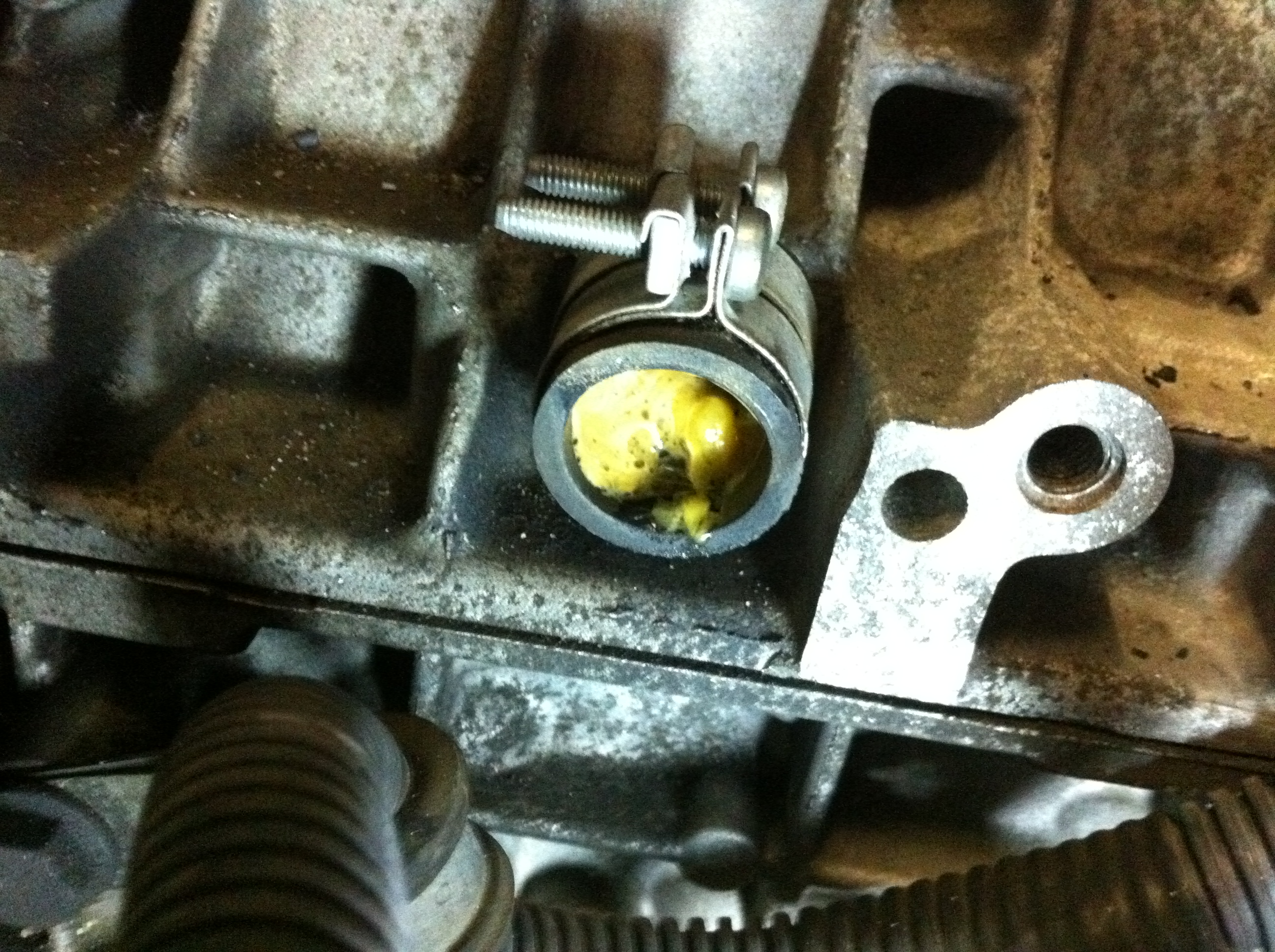

Ergo müsste doch ein siffender / Ölhaltiger Ansaugtrakt vor Intercooler / Ladekühler bzw. erhöhter Ölverbrauch durch den Turbo in den Abgastrakt auf eine zugesetzte Ölfalle hindeuten? 😕
Man kommt bei den Turbos relativ schlecht an das Teil heran.
Ich wollte auch mal diese Ölfallengehäuse begutachten und evtl. angesammelten Schleim nach 200TKM entfernen, habe das Ding aber erst gar nicht gefunden - es sollte idealerweise (zu mindestens bei meinem 02er C70I) die gesamte Ansaugbrücke mitsamt DK und Schläuchen / Leitungen weggebaut werden (Bilder aus diesem Thread im V70II Nachbarforum :
-> So soll das Aussehen
-> Ölschleim
@Oliver
So sah es bei mir auch aus und nicht nur der gelbe Siff in den Öffnungen am Motor, sondern auch die Schläuche waren sowas von komplett dicht so das noch einmal Druckluft eine Chance hatte. Die beiden oberen Schläuche liessen sich wie eine Zuckerstande durchbrechen, so hart waren die Ölverkokungen in den Schläuchen. Ich hab dann den ganzen Bums einmal komplett getauscht (Ölfalle und die umliegenden Schläuche mit dichtungen) und die Öffnungen peniebel gereinigt. Die alte Ölfalle hab ich dann mal auf gesägt und es kam mir eine Mischung auf gelben Schleim, Kondenswasser und schwarzer Jauche entgegen.
Das die Ölfalle dicht ist lässt sich nur schwer festellen aber die Ölverluste am Motor und ständiger Schleim am Peilstab (Sommer wie Winter) sind denke ich mal ein Indiz dafür. Und anscheinend reichen regelmäßige Ölwechselintervalle nicht aus um dieses Problem zu umgehen.
Vorwiegender Langstreckenbetrieb scheint aber zu helfen - das ist zumindest meine Erfahrung. Grosse Turbomotoren mit sehr großem Öl- und Wasserhaushalt mögen Kurzstreckenbetrieb ganz und gar nicht!
Der gelbe Schleim ist doch eine Öl-Emulsion, also Wasser - und dieses Kondensat bekommt man doch fast nur bei häufigem Kaltbetrieb, bzw. auf Kurzstrecken / im Trödelmodus. Oder Täusche ich mich da?
Für mich gilt daher: Ab und zu ordentlich auf der Autobahn kordeln, und H²O "freibrennen" - gerade im Winter: 1x die Woche über mindestens 50km am Stück Tempo 170-220km/h, bzw. über 4000 U/Min.
Das ist bei mir zum Glück kein Thema, ich fahre im Schnitt 2x die Woche jeweils 220-400km Langstrecke auf unlimierten Autobahnen, und lege jedesmal einen "Freibrennabschnitt" ein - ohne jedoch auf über 80% Leistung bzw. Höchstgeschwindigkeit zu gehen, denn das tut wiederum dem Lader und Zyl. kopf auf Dauer gar nicht gut... 😁
Ich habe keine sichtbaren Ablagerungen, mit blitzblankem Ölpeilstab (vor Allem im LPG Betrieb, ist aber anderes Thema). Wie es in der Ölfalle wirklich aussieht, kann ich leider nur erahnen (und hoffen...). 😰
Da hast du warscheinlich recht. Ich habe einen Arbeitsweg von ca. 14km. Dieses ist warscheinlich tödlich für die Ölfalle. Also... alle 2 Jahre die Ölfalle kontrollieren und gegebenen falls erneuern. Ist zwar etwas Arbeit aber kein Hexenwerk.

Ganz offensichtlich liest mann immer wieder über die Ölfalle (mit Kurbelwellengehgäuse-Druckausgleich in die Ölwanne) und viele reden/schreiben davon, so dass mann sogar das glauben könnte, dass eine Vielzahl der (hier mal bewusst übertrieben: ALLE) Leute 'die schon gemacht' haben.
Nur: Wann merkt dann eigentlich, wenn 'die' Probleme macht ? Oder kurz davor ist, welche zu veranstalten ?
Motor schwitzt anscheinend irgendwie unerfindlich ? (Unerklärlicher) Ölverlust ? Sabber am Stab / Deckel ('... neee das ist nur Wasser im Öl ...'😉 ?
Reingucken kann man da erst (insbesondere in den 'Topf', wenn man alles auseinander hat. Leider.
Was sagen die vermeintlich meisten Werkstätten: Dichtungen hinnüber. Welche ? Tja ....
Auf die Idee, das in so einem Fall ggf. - wie am eigentlich dichten Motor - auch Öl am Lader irgendwo austreten kann, kommen meiner Meinung nach sicher nur die allerwenigstens Experten !!!

Ein kompletter Rep-Satz der Ölfalle inkl. Schläuchen (hier auch Turbo LPT) hat mich bei 'Herrn Albert' mit Versand gut 110 € gekostet. Inkl. den Sche.ß O-Ring für weniger als nen Euro für Turbo-Rücklauf.
.... als Hinweis für diejenigen, die eine Rep beim 😁 anfragen und kostenbezogen in Tränen ausbrechen ....
Logo ist das nicht in 5 Minuten montiert - die Ansaugbrücke muss schon runter, etc.
Nicht unbedingt jedermanns Sache ....
Eine gute, freie Werkstatt bekommt das aber auch in ca. 3-4 Stunden auf dem Schirm.

Die eigentliche Frage ist doch, inwieweit beschäftige ich mich als Halter mit dem Auto und bereit die Vorgaben des Herstellers umzusetzen?
Im Serviceheft steht eindeutig, dass die Kurbelgehäuseentlüftung nach 90 Tkm zu wechseln ist. Die Reinigung bzw. Kontrolle soll danach in 45 Tkm Intervallen erfolgen. Und wenn man der Empfehlung folgt, dürfte es zu gar keinen "sonderbaren Erscheinungen" kommen.
Eine Schwachstelle des Motors sehe ich darin aber nicht, eher eine vorsorgliche Maßnahme um Folgekosten zu minimieren.
Und wie ich hier schon geschrieben habe, durch das Alter des Autos, mangelndes Interesse und den damit oft nicht mehr durchgeführten regulären Service, unterbleibt der Wechsel bzw. die Kontrolle.
Bei ca. 130 Tkm waren bei mir die Anschlüsse am Motor und an der Falle selbst komplett dicht. Die Ölfalle habe ich geöffnet, im inneren war sie jedoch trocken und nur an den Wänden befanden sich ganz leichte Ablagerungen von Ölkohle. Wenn ich die beiden Öffnungen durchgestoßen hätte, wäre eine Weiterverwendung des Gehäuses problemlos möglich gewesen, habe aber natürlich ein neues eingebaut.
Vorher war die Öldeckeldichtung die einzige Auffälligkeit. Die Werkstatt hätte in dem Fall sicher nur die Dichtung getauscht und alles wäre wieder "schön dicht" gewesen, ist ja in dem Fall auch die einfachste Lösung...
