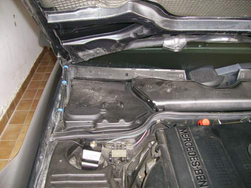

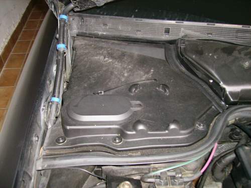

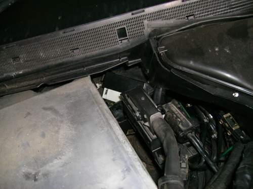

Hallo Andre.
Bin mal in die Garage gegangen und habe dir mal Fotos gemacht von dem Wischerrelais.
Das weisse ist der Stecker vom Relais.
Bild-070
Bild-071
Bild-072
Danke für die Bilder, ich weiss jetzt das es bei mir anders ist! 🙂 Auch ich habe einige foto's gemacht. Jetzt möchte ich doch wissen wo das Relais bei meinem Auto verbaut is. Ich glaube das Relais links unten zu hören wenn ich die Scheibenwisser aktiviere. Bin mir aber noch nicht sicher.
Grüß aus Holland,
André
Auf der Suche zur Scheibenwischerrelais habe ich heute am Linkerseite beim Sicherungen ein Relais gefunden was man hört und fühlt wenn die Scheibenwischer funktionieren. Das Relais hat das Nummer: 1408207126
