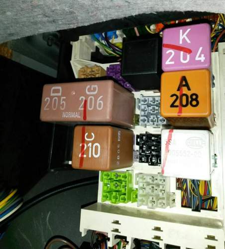

Wurde zwar schon in einigen Treads erläutert, aber der Vollständigkeit halber:
Lage des Relais:
  • A-Brett hinter der Lenksäule.
Zugang:
  • durch Entfernen der Armaturenverkleidung unter dem Lenkrad (3 oder 4 Schrauben).
Zu ersetzendes Relais:
Der Austausch der beiden Relais erfolgt 1:1 ohne sonstige Veränderungen/Modifikationen.
Hinweis:
Beim Ziehen des Original-Relais unbedingt auf die Relais-Position und die Stellung der Anschlussfahnen achten. Da die Relais-Position nicht gerade toll einsehbar ist, erleichtert dies das Einstecken des 99er VW-Relais ungemein 😉. Eine Taschenlampe oder Arbeitsleuchte ist ebenso hilfreich.

Habe heute das 99er Relais eingebaut (Dank geht an NoGolf!).
Man, watt für n langwieriges Unterfangen... :-(
Aber ich hab's hinbekommen und zwar ohne Ausbau der Halterung der drei Megastecker. Ich hab nämlich die beiden Schrauben nicht gefunden bzw. Ich konnte die, die ich gesehen habe, nicht lösen da dort eine schwarze Box vorgebaut war. Und die habe ich nicht ausgebaut bekommen.
Dabei bin ich wie folgt vor gegangen: ich habe das Relais Nr. 212 (im Bild Pfeil 2) rausgenommen. Danach habe ich das 203 mittels einer Spitzzange VORSICHTIG herausgewackelt.
Danach habe ich das VW 99er mit einem weißen Edding so markiert, dass ich von unten die richtige Einbauposition sehen konnte. Und das 99er habe ich mit der Linken Hand dann reingefummelt.
Und was soll ich sagen: Der Intervall lässt sich verändern! SUPER!!!!
BTW: ich habe gesehen, dass das graue Relais ( Pfeil 1) nicht richtig drinsteckte. Das Cabrio ist letztens ein paar mal nicht angesprungen, hat nur georgelt. Hatte schon den Schleifring der Wegfahrsperre in Verdacht, konnte aber kein Leuchten der LED erkennen. Kann dieses Relais die Ursache gewesen sein?

Moin moin,
so hab mir dann auch mal son Relais 99 besorgt, binnen Sekunden eingebaut...an- und abschrauben der Verkleidung dauert definitiv deutlich länger ;-)
wie schon gesagt Plug`n Play.....
man sollte nur die Stellung des Relais vergleichen, das 99 wird 90 Grad verdreht eingebaut....
hab´s für alle die es noch vor sich haben einmal fotografiert :-)

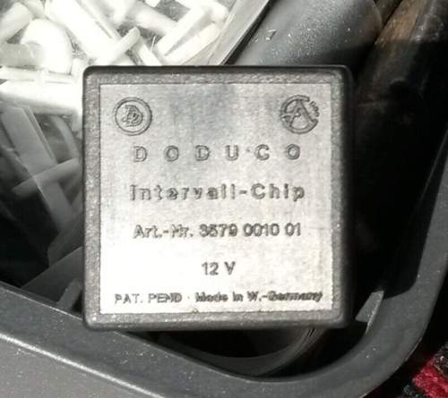

Was auch prima funktioniert, ist der "Doduco Intervall-Chip 3579 0010 01". Hab ich Anfang der 90er Jahre gekauft, und letztens in einer Kramkiste wiedergefunden. Läuft in meinem 850er perfekt, Programmierung wie oben beschrieben.
Intervallzeit ~5-40s. Das schwarze Relais im angehängten Bild.
Frank
Elektrik-relais-fussraum
Relais-doduco-intervall
