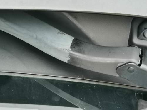

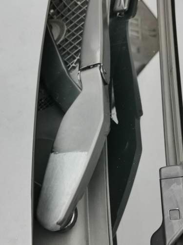

Es würde mich mal interessieren, ob ihr bei euren Wagen auch das Problem mit von der Sonne ausgebleichten Wischerarmen habt. Da es mich schon länger gestört hat, hab' ich das Teil mal mit Polytrol behandelt (s. Unterschied auf den Fotos).

Sieht bei meinem genau so aus (Bj. 04/13), alle Kunststoffteile in dem Bereich.
Billiger Kunsstoff mit zu wenig UV-Schutz.
Kenne ich von anderen Autos in dem Alter nicht, vor allem in der Preisklasse ein Armutszeugnis.
Habe es mal mit Kunststoffpflege/- schwärzer aus dem Zubehör eingeschmiert. Farblich siehts wieder frisch aus, aber nichts Dauerhaftes.
Langfristig werd ich mir was anderes einfallen lassen, wahrscheinlich abbauen und einen guten Lack besorgen.

Ne Zeitung Unterklemmen bzw. großflächig abkleben und ordentliche Sprühfolie drauf, wäre zumindest meine erste wahl.
Warum hört das bei dir so abrupt auf?

@cpe220 schrieb am 22. November 2020 um 19:11:17 Uhr:
Eine Seite behandelt, eine Seite unbehandelt... Nur zum Vergleich.... Habe eben den Rest auch noch gemacht...

Mit heiss Luftpistole Vorsicht ran gehen auf Kunststoff wird automatisch schwarz. Die Kunststoff Moleküle sammeln sich wieder und du hast für 5 Jahre ruche.

Mopf bj 2015 sieht bei mir genauso aus mega ausgebleicht.
Ich würde jetzt nicht gleich wieder die Marke Mercedes verteufeln. Meine Arme sind fast 10 Jahre drauf und sie sind nicht im Geringsten ausgebleicht.
Ich vermute, wie zuvor schon von anderer Stelle angenommen, dass eher ein Zusammenhang mit Pflege-/Reinigungsmitteln besteht.
Glaube ich nicht. Immer nur "Handwäsche" beim örtlichen Waschplatz...
