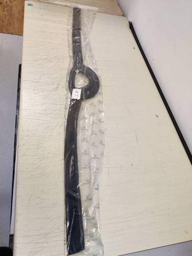

Ich hab Mopf2 und ich würde gerne die Abdichtung von dem Scheibenwischer ersetzen . Teilnummer :
A1248240498
Habt ihr Erfahrung wie man das ausbaut? Habt ihr Ahnung was die Dokumentnummer auf WIS ist?
Ich freue mich auf eure Hilfe :)
Vg
Jalaa

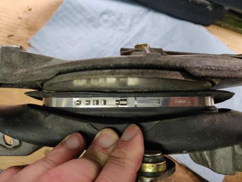

Hatte ich letztes Jahr hinter mir, den Gummi tauschen, sowie auch gleich die Mechanik vom Scheibenwischer säubern und neu fetten. Leider hat sich dabei raus gestellt, dass die unter Kunsstoffkante an der Frontscheibe anfing zu zerbröseln ( da muss der Gummi rein gedrückt werden ), und durch einen Fehler von mir, habe ich mir auch noch einen Sprung in der scheibe eingehandelt, was eine neue Scheibe zur folge hatte.....und Geld gekostet hat.
Um es kurz zu machen, bei Mopf 1,5 und 2 hat man ja diesen ellenlangen Gummi und nicht den 3 teiler wie bei Mopf 0 und 1. Ich hatte mir lange dünne Metall Bänder besorgt, damit der Gummi wieder rund um den Scheibenwischer fest sitzt. den Gummi hatte ich glaube von hier https://mbzclassicparts.com/products/w124-gummileiste-windschutzscheibe-wischermotor-unten-1248240498-1248240498
Da die Frontscheibe leider fekt war, hatte ich diese dann bei MB tauschen lassen, und die hatten mir den Tip gegeben, da der Gummi nicht 100% pass genau ist, an jedem Ende mit ein klein bissl Silikon, in die Führung zu drücken, so dass er gut fest sitzt. Nicht zu viel, da er jat gelöst werden muss, auf der Fahrerseite, da man ja an die Filter unter dem Scheibenwischer kommen muss.
Ansonsten, der Scheibenwischer muss raus, somit auch ein paar Plastikverkleidungen, ist kein Hexenwerk.

Wie viele Millimeter hat den Metallband ?
das alte ist 42cm lang und 7mm breit, hatte dann irgendwo welches gekauft, war 52cm lang und hab es dann passend gemacht
hast du auch den Motor ausgebaut während der Ersetzung ? Oder hat man da irgendwie weg?
der Wischermotor muss ausgebaut werden, da ja der Gummi rundherum mit dem Metallband verbunden ist
Hab gerade noch mal geschaut, den Gummi ich ich hier gekauft
https://mbzclassicparts.com/collections/avada-email-marketing-best-sellers/products/w124-gummileiste-windschutzscheibe-wischermotor-unten-1248240498-1248240498
