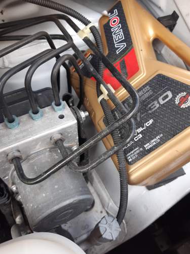

@Meinvito schrieb am 26. Juli 2025 um 14:29:33 Uhr:
Also bei meinem sieht es so aus , der Schlauch ist viel dünner und Plaste ummantelt .
Wischwasserschlauch
