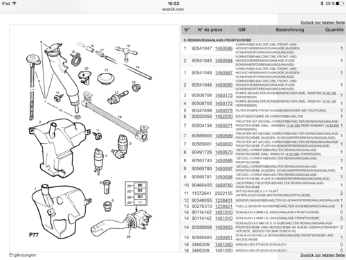

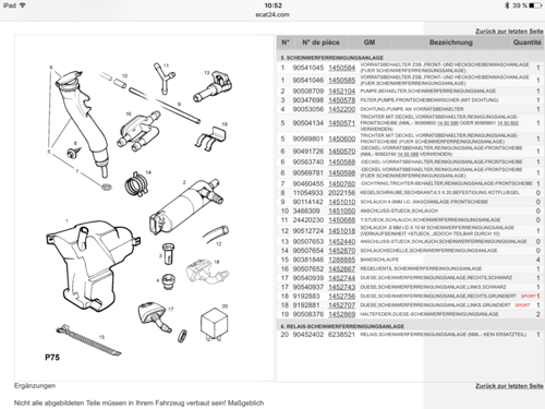

@GT-Liebhaber schrieb am 29. November 2015 um 14:44:31 Uhr:
Ich sehe auf meinem Bild(nach dem Diebstahl der Sportfront) zwei Kabel die zum Behälter führen. .......
In der Tat gibt es - wie von sdchrotti_999 erwähnt - ein (elektrisch betätigtes?) Regelventil Nr. 16, das den Sprühstrahl entsprechend umlenkt, aber nur 1 Pumpe.
Die beiden Kabelzuführungen sollten jeweils einmal für die Pumpe und einmal für das Regelventil sein.

@schrotti_999 schrieb am 29. November 2015 um 13:37:01 Uhr:
@GT-Liebhaber schrieb am 28. November 2015 um 16:38:42 Uhr:
Kann eigentlich nicht sein, da die SWRA eine eigene Pumpe hat.
Der Unterschied könnte sich höchstens im 5l Tank ergründen.
Vollkommen falsch!
Fahrzeuge mit SWRA haben auch nur eine Pumpe, die allerdings ein Mehrfaches kostet. Das Umschalten zwischen Scheibe und Scheinwerfer erledigt ein Regelventil.
@ Whobody
Laut Ecat gibts 3 verschiedene Pumpen und 2 verschiedene Behälter. Da das Sieb für beide Behälter das selbe ist, könnte man die Pumpen höchstwarscheinlich auch tauschen. Soweit die gefundenen Infos korrekt sind, sind die Durchmeser der Pumpen identisch. 😉
Warum falsch.? Also ich finde sowohl im Ecat24 wie auch bei Partslink24 jeweils eine Pumpe für die Scheibenwaschanlage und eine Pumpe für die Scheinwerferreinigungsanlage.
Ich sage also immer noch, er hat zwei Pumpen. Die Pumpe für die normale Anlage dreht vor-und rückwärts für vorn und hinten.

@ TE
Blättere doch im ecat ne Seite weiter, da findest die Anlage für Fahrzeuge incl. SWRA. Aber wenn du es nicht glauben willst, dass lass es.

Es ist aber definitiv so, wie ich es oben schon beschrieben habe.
Pumpe 1: Limousine
Pumpe 2: Caravan
Pumpe 3: Hochdruckpumpe für SWRA (kostet neu bei original.com in etwa das Siebenfache ! )
Leider hilft dir das nicht sooo wirklich, denn die Standartpumpe ist wirklich etwas "müde". Ich hatte die ja im mager ausgestatteten Caravan selbst drin.
Da ich ein alter Bastler bin, würde ich mir eine gebrauchte HD-Pumpe besorgen und die rein friemeln, denn den Austausch der Normalen gegen eine Neue hatte ich im Vectra A und war ziemlich unzufrieden.
