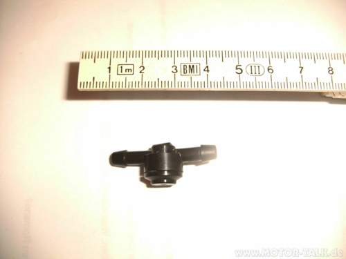

Hallo Elchtreiber,
langsam grieg ich die kriese. bei meinem elch funzt jetzt die scheibenwaschanlage nicht. ich füll wasser rein, betätige den hebel, man hört die pumpe, nur wasser kommt keins an der scheibe an. stattdessen sifft das wasser am hinterrad, auf der seite wo der tank sitzt,auf die strasse. also, hinten im kofferraum die verkleidung raus und siehe da, den weissen, dünnen schlauch hatts aus dem schwarzen, der vor dem filter richtung heckscheibe sitzt, rausgehauen. kein problem denk ich, einfach wieder rein und gut. von wegen, die pumpe arbeitet, aber aus keiner düse kommt wasser. ich mach den schlauch hinten wieder ab und sauge dran. wasser kommt raus, also nicht blockiert. es kann doch nicht sein, dass ALLE jets plötzlich verstopft sind? und wenn ja, wie bekommt man die wieder frei?

Hallo, dein (ich meine das vom Volvo 😁) Rückschlagventil ist kaputt. Es sitzt hinter der Rückleuchtenverkleidung. Der kleine schwarze Knubbel.
Gruß Michael

rückschlagventiel?? wo soll das denn genau sitzten und was muss man da alles abbauen um ranzukommen? kanns nicht eifach sein, dass die düse am heck zu ist? der scheibenwischer hinten geht schon seit einiger zeit nicht, da ich zu faul war, ihn endlich mal mit caramba frei zu machen.
Hi Olli,alte Hütte 🙂 mach mal die Verkleidung Richtung Rückleuchten ab, der kleinere Deckel mit der Teppichbespannung. Dort geht der Waschschlauch hoch und dort findest du das Ventil.
Michael
Rueckschlagventil
Aha, ja sowas hab ich heute auch irgendwo gesehn. die klappe zum rücklicht auf der seite hatte ich auch ab. hm, kan mann das nicht einfach wieder frei/sauber machen? wo bekomm ich so'n teil;ohne wieder zu volvo gehn zu müssen? schrotti hier kanste auch ganz vergessen.
was ist mit dem was du da auf'm bild hast, brauchste noch?
grüssli
Das Ventil auf dem Foto ist defekt, habe momentan gar keines drin und darf deshalb nicht spritzen 😁 😁
Das Ventil ist ein Verschleißteil, das verstopt ab und zu, reparieren kannste da nix, Ersatz gibts bei Volvo

Hab gerade mal'n wenig ge-ebayed, und hab da so'n paar rückschlagventile gesehn. bei einem, sagt der verkäufer, ist für audi, vw, volvo usw, usw. sieht ein bischen anders aus als das vom volvo, aber die anschlüsse sind so um die 5mm. kann ich da nicht zu irgendeinem autoteile laden gehn und irgend eins nehmen was für ne scheibenwaschanlage ist und wo die schlauchanschlüsse passen?
hatte das gleiche problem bei der scheinwerferwischerwaschsaubermachanlage 😉
hab mir ein neues ventil bei skandix bestellt:
http://www.skandix.de/.../
gruß
@RIXX,
danke für den link. hier in der stadt, ist so'n ding nicht zu bekommen, auch nicht bei volvo (zu billig um extra zu bestellen). war bei renault neben an in der nachbarschaft. der hatte das teil auch nicht da, hat aber aus nem stahlröhrchen eine überbrückung geschnitten und geschliffen und das für lau! er meinte ohne dem ventil, nur mit der überbrücken könnte nichts passieren und es würde funzen. mal sehn.

Ich denke, daß man auch Rückschlagventile anderer Autos verwenden kann, da die Funktion immer diegleiche ist.
Klar geht das, vorausgesetzt der Durchmesser stimmt 🙂
Ohne Ventil wird man ewig pumpen müssen bis was kommt
