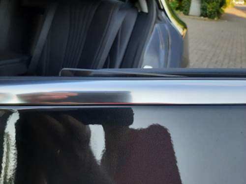

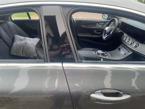

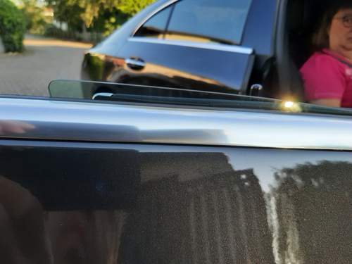

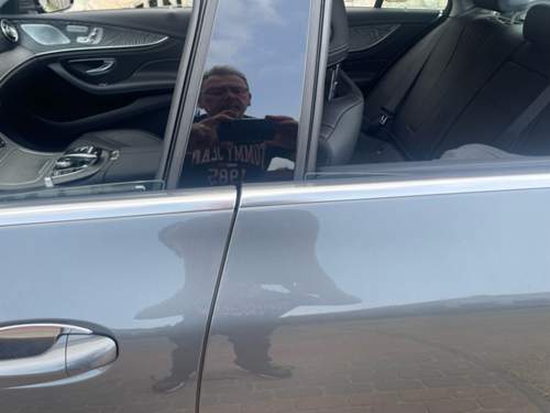

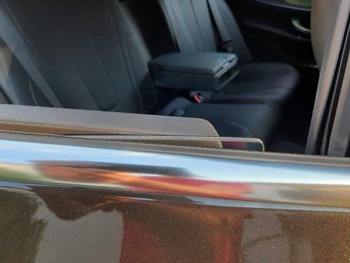

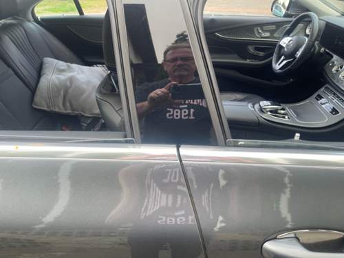

mir ist an meinem Auto(Signatur) aufgefallen, dass meine Scheiben oft nicht ganz herunter fahren. Sie bleiben dann etwa 1cm oberhalb stehen, im Handbetrieb und im Automatikmodus. Die weitere Betätigung der Fensterschalter bringt nichts. Heute Morgen ist die Scheibe der Fahrertür ganz herunter gefahren (Bild 4) alle anderen blieben etwas oberhalb stehen.
Beim Auflegen des Armes schmerzt das Ganze dann recht schnell.
Beim Mercedes Händler war es so, dass beide hinteren Scheiben ganz runter fuhren und die vorderen nicht. Es sollte nach einer Woche ein Software Update erfolgen.
Bei diesem Termin gingen auch die hinteren Scheiben nicht mehr ganz runter.
Türsteuergeräte wurden ausgelesen, alles ok. Die Werkstatt hat dann alle Daten der Steuergeräte ausgelesen und zu Mercedes noch Berlin geschickt.
Jetzt kam die Antwort:
Dieses Verhalten wäre Normal damit die Scheiben beim Schließen der Tür bei geöffnetter Scheibe nicht klappern. (Da wären ja dann die Führungsschienen in der Tür zu kurz.)
Nur bei jeder 25.Betätigung des Fensterheber fährt die Scheibe ganz herunter damit das Steuergerät den absoluten unteren Punkt behält.
Also kaum zu glauben, man fährt ein Coupe und die Scheiben öffnen nicht komplett, auch der Werkstattmeister glaubt es nicht wirklich.

Tür rechts hinten
Beifahrertür
Tür links hinten

Gestern habe ich nach der Fahrt meine Scheiben erneut geprüft. Die Scheibe der Beifahrertür war verschwunden, beim öffnen und schließen der Tür gab es keine Klappergeräusche.
Alle anderen 3 Scheiben stoppten wieder 1cm oberhalb der Türkannte.

Ich habe nun gestern die abschließende Antwort aus Berlin erhalten, nachdem mein zuständiger Meister nochmals ein Schreiben mit der Bitte um Lösungsvorschläge dorthin geschickt hatte.
Es ist nicht vorgesehen, dass die Scheiben ganz öffnen. Abgesehen bei der 25. Bedienung um für das jeweilige Türsteuergerät irgend einen Referenzwert zu erhalten.
Auch ist es nicht gewünscht, dass die Personen die Arme dort länger Ablegen, weil es dadurch zu Verformungen und der Veränderung der Türinnenverkleidung kommen kann. Diese sind nicht durch die Garantie abgedeckt.
Also, die Werkstatt und Mercedes können da sehr wahrscheinlich nichts machen, es ist schon gar nicht ein Mangel und es gibt auch keine Software Update dafür. Leider ??

Danke für deine Rückmeldung. Es ist auch nicht die Optik, es fällt wirklich kaum auf, es sind die Schmerzen und Unannehmlichkeiten an meinem linken Arm. Beispielsweise beim Bezahlen/Bedienen an irgendwelchen Kassen und Parkautomaten. Oder beim entspannten Dahingleiten, wenn der Arm auf die Fahrertür gelegt wird.
Es gab wohl Nullserienautos wo diese Erscheinung nicht auftrat.
