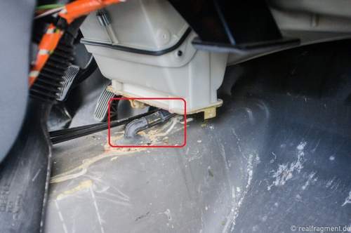

Eine weitere Möglichkeit wäre ein verstopfter Kondenzwasserablauf bei der Klimaanlage. Der sitzt unterhalb des Wärmetauscher.

Ja, der Wärmetauscher liegt unterhalb bzw. hinter der Mittelkonsole. Den Abfluss für den Kondenswasser findest du unterhalb des Tauschers. Im Prinzip musst du nur den Teppich hinter der Mittelkonsole wegklappen (Beifahrerseitig geht einfacher) und die Plastikabdeckung rausziehen. Dann siehst du schon den Abfluss. Da kann sich jedenfall eine Menge Wasser sammeln.
Dann kannst du auch gleich sehen, ob der Wärmetauscher dicht ist.
Unbenannt
Uijuijui hast du bei dir mal eben alles freigelegt fürs Bild?!
Ok das schau ich mir mal an, habe bei YouTube auch noch ein tutorial Video gefunden wie man da rankommt. Wichtig ist ja auch wieder das zusammen bauen...!!
Hab ich den Sommer bei meinen 70er gemacht. Ist schlimmer als es aussieht. Scuty hat mir da gute Tips gegeben.
@nestorsamtus schrieb am 30. Oktober 2017 um 23:56:19 Uhr:
Na klar, fürs Forum mache ich ja wohl alles😁
Nein, ist ein Bild aus dem Netz. Bei mir sieht es auch nicht so versaut aus. Zusammenbauen brauchste da wirklich nicht viel. Teppich wegklappen und die Abdeckung entfernen, die ist nur gesteckt. Ist in 2 Minuten freigelegt. Eine Taschenlampe wäre noch hilfreich.
