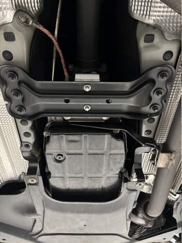

Unterboden

Scheckheft bei MB lohnt sich hier nicht. Mein CLK 320 Ez 10/2003 hat bis 2022 MB Pflege genossen.
Alle Zündkerzen war nicht bis zum Ende des Gewindes eingeschraubt.
Aktivkohlefilter Innenraum war noch der ERSTE da jemand nicht der Unterschied zur großen Klimaautomatik mit Display klar war.
Highlight war der bei 60.000km durchgeführte Ölwechsel am 722.6:
Ablassschraube mit rundgedrehtem Inbus, farblich war falsches Öl drin, da selbst gebrauchtes Öl nicht einen dementsprechenden Farbstich hat.
Je nachdem wo der gepflegt wurde und von wem KANN es nämlich auch so aussehen. Ist eher ungepflegt/ falsch gepflegt, das mach ich selber besser.
