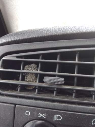

Hallöchen liebe VW Kenner,
ich habe mir kürzlich einen Golf 3 aus 2ter Hand gekauft mit 154000 Km. Schon beim Kauf sind mir Schaumstofffetzen, die aus der Lüftung im Innenraum kommen aufgefallen, aber ich habe mir zunächst dabei keine Gedanken gemacht. Danach habe ich mal hier und da nachgelesen, dass in Altfahrzeugen die vor 1993 gebaut wurden Asbest verbaut wurde. Kann es sich bei den Schaumstoffetzen aus den Lüftungsschlitzen also um Asbest handeln? Ein Warnschild an der Fahrertür oder so habe ich nicht gesehen. Laut der Zahlenreihe auf der Windschutzscheibe ist das Baujahr meines Golf 3 also 1992 oder sehe ich das falsch? Also kann es sein oder?
Habe euch auch je ein Bild von der Nummer auf der Windschutzscheibe und den Schaumstofffetzen mit dazu gepackt. Die Schaumstofffetzen kommen aus allen Lüftungschlitzen und das sind mehrere, auf dem Bild habe ich nur leider das genommen wo nur eins zu sehen war.
Vielen Dank schon mal für eure Hilfe. Ich sitze da jeden Tag mit Lüftung auf volle Pulle, der Hitze sei dank. Deswegen fand ich den Gedanken es könnte Asbest sein nicht berauschend. 😁
Schaumstofffetzen auf dem Lüfter
Windschutzscheiben-Nummer, Baujahr

@RoterKarlchen schrieb am 12. September 2022 um 20:38:01 Uhr:
Nein, bestimmt nicht.
Das sind harmlose Schaumstoff-Brösel von den Luftklappen.
Du mußt dir dazu auch keine weiteren Gedanken machen!
Wenn solche Brösel aus den Düsen kommen bedeutet das nur im Winter die/deine Heizung nicht mehr Warm wird.
Also alles Gut!

Hier noch mal ein Foto wo man auch größere Stücke sieht und die Beschaffenheit, sicher kein Asbest?
Bild #210500124
Nein, das ist der Schaumstoff von den Klappen der Lüftung. Passiert bei jedem Golf 3 im Alter.
Also meiner hat das auch. Ist nur unangenehm, wenn Dir die Lüftung einen solchen Brösel in die Augen bläst :-). Ich muss deshalb im Sommer immer mit Sonnenbrille fahren.
Mit Astbest versetzter Schaumstoff wurde früher zum Brandschutz eingesetzt. Kann mir nicht vorstellen, dass der im Auto verbaut wurde. Letztendlich würde aber nur eine Anfrage bei VW Klarheit bringen.
