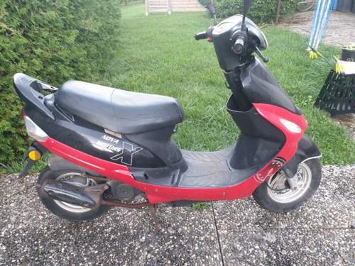

Hallo Rollerexperten,
Ich kann günstig einen Nova Roller erwerben. Er hat ein paar Defekte. Unter anderem ist das Schauglas des Vorderbrems Zylinders defekt. Bei Betätigung tritt dort Bremsflüssigkeit aus und der Hebel läßt sich bis an den Lenker kraftlos betätigen.
Nun meine Frage: Ist das Schauglas auch im Druckbereich der Flüssigkeit oder drucklos? Oder ist evtl. der Dichtungssatz des Zylinders defekt ?
Danke und Gruß
Uwe

Der Ausgleichsbehälter mit Schauglas ist im Normalfall Drucklos.
Kauf eine neue Bremshebelarmatur, ist kein großer Kostenfaktor.
Bevor du den Bremsgriff neu bestellst, Bau am besten auch mal den Bremssattel aus und schau ob der Bremskolben leichtgängig ist. Die gammeln schonmal fest, wenn die Bremsflüssigkeit nie gewechselt wurde.
Last but not least noch den Bremsschlauch auf Risse prüfen. Dann kannst du alles auf einmal ersetzen.

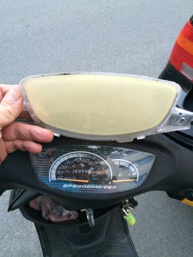

Ich meine die vergilbenden Tachogläser hat man in China mittlerweile auch ausgemerzt. Mein Chinese ist 8 Jahre alt und will von sowas allem überhaupt gar nichts wissen.
Zur Info: Die vergilbten Gläser an einem Ersatzteil Roller konnte ich mit Politur wieder transparent polieren.
Servus Christian,
da habe leider bisher auch andere Erfahrungen gemacht. Ich hatte bisher 5 Chinaroller und bis auf den Rexy 50 Bj 1997 (bei dem waren alle Gläser für die Ewigkeit gebaut) hatten alle mit vergilbenden Tachogläsern und zwei mit sich auflösenden Schaugläsern an den Ausgleichsbehältern zu kämpfen (wurden trüb und liesen sich einfach mit dem Finger „zerdrücken“) Meine Fahrzeuge stehen zu Hause alle in der Tiefgarage, nur wenn ich unterwegs bin, werden sie im freien abgestellt und sie werden auch regelmäßig gewartet.
