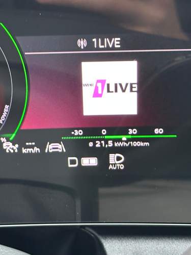

Ich habe eine Frage zur Rekuperation im A6. Bisher bin ich eigentlich immer im B Modus gefahren und der gefällt mir eigentlich recht gut. Beim stehen bleiben, oder beim langsamen einparken ist es manchmal nicht ganz perfekt, weil er kurz vor dem Stillstand nicht ganz linear verzögert, sondern das irgendwie etwas abrupt ist.
Wie dem auch sei, jetzt wollte ich mal den D Modus probieren und ich bin mir grad nicht sicher, ob sich der normal verhält, oder ob da etwas komisch ist.
Ich bin gestern im D Modus los gefahren. Dann war eine längere Strecke wo es in Serpentinen einen Berg runter ging. Ich habe mit den Schaltwippen die Rekuperation erhöht um nicht permanent Bremsen zu müssen. Das hat sich dann aber immer wieder automatisch ausgeschalten. Ich bin quasi mit starker Rekuperation um die Kurve gefahren, und bei der nächsten Kurve war die starke Rekuperation wieder weg.
Von meinem Mazda MX-30 kenne ich es so, wenn ich die Rekuperation verstärke, dann bleibt es so bis ich das wieder aufhebe indem ich die andere Schaltwippe benutze.
Ist das normal? Irgendwie hab ich das als extrem unangenehm empfunden. Fahre jetzt wieder im B Modus...

Ich habe mir jetzt mal die Bedienungsanleitung angesehen. Da steht:
"Sie können die automatische Rekuperation im Menü Fahrzeug ein-/ausschalten Menü Fahrzeug aufrufen.
Wenn die Funktion eingeschaltet ist, wird ausstattungsabhängig die Bremswirkung der Rekuperation vorausschauend geregelt, z. B. auf den vorausliegenden Streckenverlauf oder auf vorausfahrende Fahrzeuge. Sie können die Bremswirkung vorübergehend korrigieren, indem Sie über die Schaltwippen eine Rekuperationsstufe wählen. Sobald Sie das Fahrpedal treten, wird wieder vorausschauend geregelt.
Wenn die Funktion ausgeschaltet ist, wird die Bremswirkung der Rekuperation manuell gesteuert. Sie können über die Schaltwippen eine Rekuperationsstufe wählen. Die ausgewählte Rekuperationsstufe und deren Verfügbarkeit wird farbig im Kombiinstrument dargestellt. Bei Fahrzeugen ohne Schaltwippen wird das Fahrzeug beim Ausrollen nicht durch die Rekuperation abgebremst."
Verstehe ich das richtig. Wenn automatische Rekuperation aktiviert ist, dann kann man das nur temporär mit den Schaltwippen überschreiben und sobald man Gas gibt ist es wieder auf Automatik. Wenn man Automatik ausschaltet, dann verhält es sich so wie ich das vermutet hatte?
Spielt da jetzt der Fahrmodus auch noch rein oder nicht?
Also ich habe die automatische Rekuperation auch aus und fahre mit B oder spiele mit den Wippen, da ist mir das Zurücksetzen noch nie aufgefallen, außer nach einem Gangwechsel oder Neustart
In D im Fahrmodus Individual wie oben geschrieben das Gleiche. Egal ob man bremst oder beschleunigt, die eingestellte Reku Stufe bleibt erhalten, bis man den Wagen ausschaltet. Ebenso mit ausgeschalteter Automatik. Die nutze ich generell nicht, weil ich den Algorithmus nicht gut finde.
Dann werde ich auch mal die Automatik ausschalten und schaun obs dann so funktioniert wie ich mir das vorstelle.
Es ist wie Du es aus dem Bordbuch beschrieben hast. Wenn Auto-Reku & D, wechselt das Fahrzeug immer wieder dahin zurück. Ohne Auto-Reku nicht.

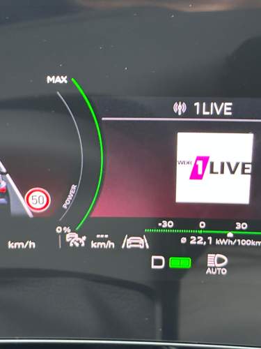

So, nachdem ich jetzt verstanden habe wie das alles funktioniert habe ich mir diese drei Varianten nochmal genauer angeschaut:
1. Standard (D mit automatischer Reku):
Für mich die schlechteste Variante. Ist zwar ganz spannend, dass da die Rekuperation stärker wird wenn ein Auto vor dir ist oder eine Kurve. Aber in der Praxis gefällt es mir gar nicht, dass sich da das Verhalten dauernd ändert.
Ich hatte Situationen mit einem Auto vor mir. Es ging etwas bergab. In einer stärkeren Kurve hat er dann das voausfahrende Auto nicht mehr erkannt und hat weniger rekuperiert. Obwohl ich am Gaspedal nichts verändert habe hat das Auto plötzlich in der Kurve beschleunigt.
Unangenehm. Vor allem verstehe ich den Modus auch nicht ganz. Weil wenn ein Auto vor mir ist oder eine Kurve und ich aufs Bremspedal steige rekuperiert er ja auch.
Naja, mir gefällt es nicht.
2. D ohne automatische Rekuperation:
Das gefällt mir sehr gut. Keine Überraschungen. Wenn ich länger bergab fahre kann ich über die Schaltwippen die rekuperation erhöhen und brauche dadurch weniger zwischen Gas und Bremse wechseln. Ich kann aber auch schön segeln. Fühlt sich alles sehr harmonisch an. Auch wenn man ganz langsam fährt beim einparken oder rangieren, alles sehr gut. Kein abruptes stoppen wenn man langsam vom Gas geht.
3. B Modus
Finde ich auch recht angenehm. Man muss kaum auf die Bremse, was schon recht nett ist. Könnte mir vorstellen, dass das aber vor allem bergauf weniger effizient ist wenn man vor einer kurve vom Gas geht und er verzögert teilweise durch rekuperieren mit entsprechenden Verlusten.
Wie schon zuvor erwähnt finde ich es etwas unangenehm beim langsamen vorwärts einparken oder wenn ich in die Garage fahre. Da stoppt er dann plötzlich statt ganz langsam weiter zu rollen.
Mein Fazit:
Ich werde vermutlich mit D ohne Auto Rekuperation fahren. Gefällt mir in Summe am besten. Und wenn ich großteils ohne Bremse fahren mag dann stelle ich einfach über die Wippe die Rekuperation hoch. Dann ist es quasi wie B aber ohne den Problemen beim einparken. Bei Stopp Tafeln brauche ich halt die bremse, bei stop and go Verkehr nehme ich eh den Abstandsassistenten.
