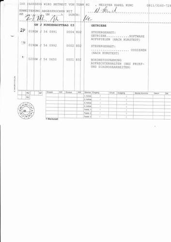

Im Rahmen diverser Garantiearbeiten (siehe www.motor-talk.de/.../...atic-maengelliste-bei-10-600-km-t3784362.html) wurde am 07.02.2012 eine aktuelle Software aufgespielt, das Schaltverhalten ist seitdem perfekt.

hat dieses Update irgendeine Art Kennung?
Ich habe mir die Unterlagen in der NL kopieren lassen. Wenn ich nach Hause komme, schau ich mal nach und melde mich wieder!
