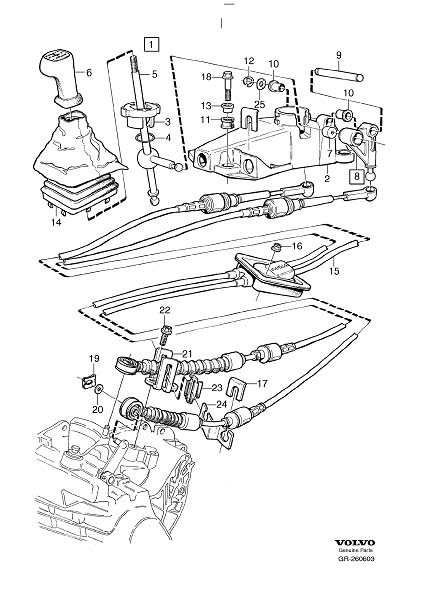

Diese Gummis sind Entkopplungs-Dämpfer für die Befestigung der Schaltkulisse an der Karosserie - die Selben beim Automaten wie auch beim Schalter (an allen 4 Ecken einer, daher 4 Stück)
Hier im Bild Nr. 11:
https://www.volvopartswebstore.com/.../GR-260603.jpg

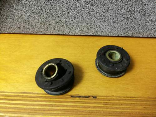

Ne ich glaube das sind die am Schaltbock. Die hier genannten sehen anders aus und davon werden auch nur 2 benötigt (siehe mein Foto)
Nein, einzeln gibts die anscheinend nicht, man müsste die kompetten Schaltseile bestellen um über 100,- 😰
Aber Kugellager der Normgröße 608 ZZ kann man verwenden (innen 8mm, außen 22mm), das habe ich der Suche entlocken können. Auch 2 Größen an Beilagscheiben werden benötigt, die gibts aber als Normgrößen im Baumarkt um wenige Cent.

Das müssten die hier abgebildeten Seildurchführungen sein. Die von den Buchsen vorn sehen definitiv anders aus und die gibt es meines Wissens nach nicht original einzeln:
https://www.volvopartswebstore.com/.../6814983.html
