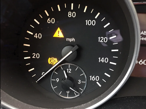

Aktuell hat der R nach längerer Standzeit den Fehler 5967 Spannungsversorgung Hochdruckpumpe, als er abgestellt wurde vor 8-9 Monaten war alles in Ordnung.

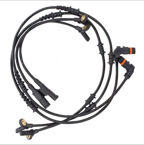

Hallo Daniel, ich hatte das gleiche Problem in meinem Auto, aber Gott sei Dank wurde es auf eine nicht sehr teure Weise gelöst, es waren nur die Sensorkabel in den Radkästen des Autos
obwohl er den Code 5967 anzeigte, was die Hochdruckpumpe sein würde können auch die elektrische Anlage überprüfen

Ich habe dieses Kabel für 30 € gekauft, nachdem ich das Bild gesehen habe, auf dem „Alles zu mir“ steht – es zeigt sogar, auf welcher Seite des Autos es angeschlossen werden muss.
Zusätzlich habe ich 300 € für eine Diagnose bezahlt.
Insgesamt habe ich dadurch 1500 € ohne Steuern gespart. Mit Steuern macht das für Mercedes 2100 €.
Sie behaupten, das Problem müsse von der Muttergesellschaft gelöst werden – völliger Unsinn. Wenn man sich auskennt oder online recherchiert, kann man es problemlos selbst machen.
