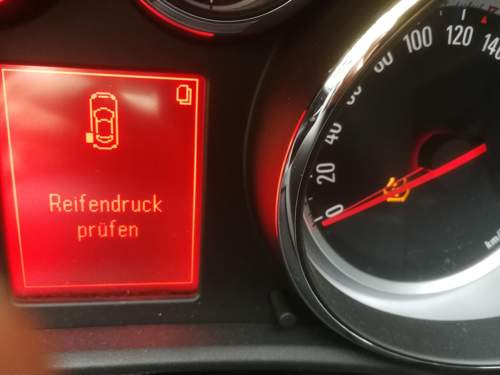

Hallo, wieder mal ein Problem.
Direkt nach einer Waschanlagen-Wäsche ging die Warnlampe an -- Reifendruck prüfen, alle Räder.

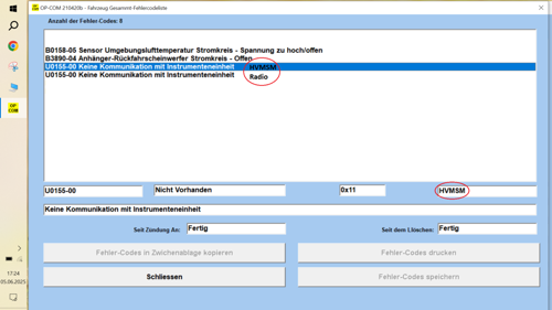

Im Fehlerspeicher waren:
  • B0158-05 Sensor Umgebungslufttemperatur Stromkreis - Spannung zu hoch/offen,
  • B3890-04 Anhänger-Rückfahrscheinwerfer Stromkreis - offen,
  • U0155-00 keine Kommunikation mit Instrumenteneinheit (im Feld unten rechts: HVMSM),
  • U0155-00 keine Kommunikation mit Instrumenteneinheit (im Feld unten rechts: Radio),
Nach dem Fehler löschen ist die Luftdruckanzeige wieder ok. und die Fehler U0155 bleiben weg.
Aber B0158 und B3890 kommen wieder.
Das Auto fährt wieder ohne Meldung.

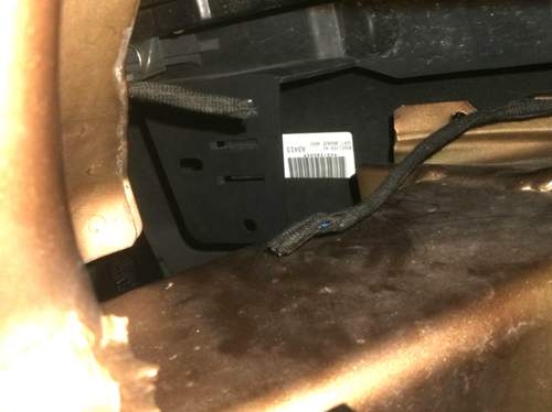

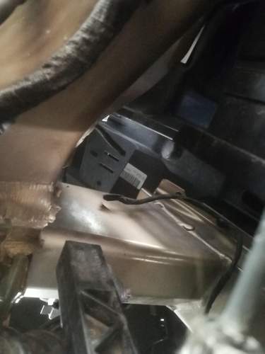

Bei mir war es so das der Außentemperaturfühler nicht angeschlossen war. (Nach Montage von der Stoßstange vorne)
Es wird innen im Radio keine Temperatur angezeigt.
Außerdem schwankte die Kühlwassertemperatur Anzeige stark oder zeigte viel zu wenig an.
Der Fehler ist gefunden.
Das Kabel hinter dem linken Scheinwerfer ist durchtrennt.
