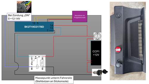

hat vielleicht jemadn einen Schaltplan / Anschlußplan für den Power Inverter BK2T-19G317-BD ?
wofür ist den das Grün/Braune Kabel am Stecker?
  • Rot = 12-14 VDC
  • Schwarz = Masse
2 Antworten
Mhh. Komisch. Eigentlich sind die Kabelfarben immer zweifarbig. Foto vom Bauteil/Stecker in deinem Fahrzeug hast du nicht? Das dritte Kabel sollte wohl LIN Datenbus sein.
Ist Zündungsplus. Wenn ich da 12V drauflegen und auf den Orangen auf über 13V gehe schaltet der inverter an und das Handy fängt an zu laden
