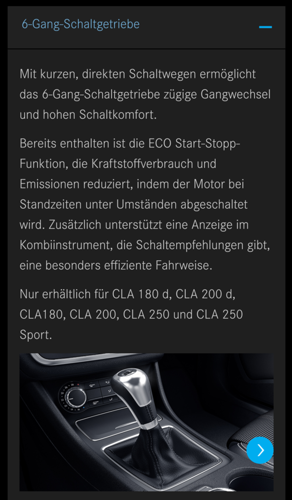

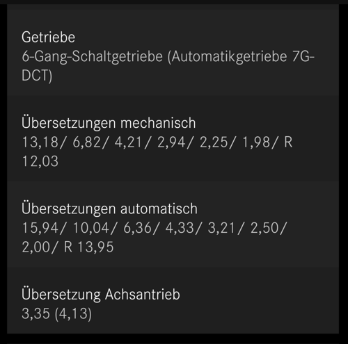

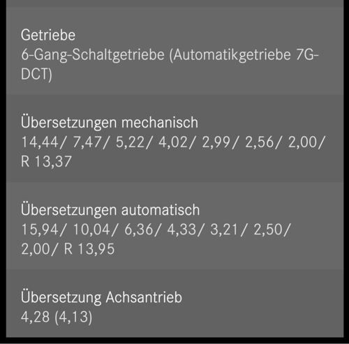

hab im Anhang die Getriebevarianten vom 200d und vom 250 Sport.
Automatik ist gleich, mechanisch jedoch nicht!
Warum gibt es kein Schaltgetriebe für den 220d?
Die müßten ja baugleich sein, oder?
Für die C-Klasse gibts den 220d Schalter.
Wodurch unterscheidet sich mechanisch der 200d und der 220d.
Wer baut das Getriebe für die Frontler.

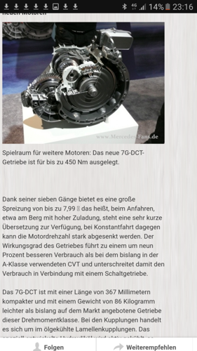

Zum Schaltgetriebe habe ich fest recherchiert.
Mein 200 Cdi hat das FSG 310 Schaltgetriebe verbaut, welches bis 310NM ausgelegt ist.
Also nix mit tunen...Grrrr....:-(
Ich vermute, daß der 200 Cdi den "OM651" Abgaßtechnisch abbekommen hat, um die Euro 6 einzuhalten.
Um das Getriebe/Kupplung etc. nicht zu killen, wurde der Antrieb gedrosselt.
Deshalb verhält sich der Antrieb so abgeschnürt.
Für mehr Power gibts nur Automatik, das bis 450NM aushält.
Screenshot-20170423-224729
Screenshot-20170423-222827
Screenshot-20170423-231609
@Ewaldulli
Hast du mir bitte die Quelle vom letzten Bild?
Habe es selbst gefunden, sorry - war etwas zu faul 😁
http://www.mercedes-fans.de/.../...emium-kompaktsegment-fahrt-auf.3879
