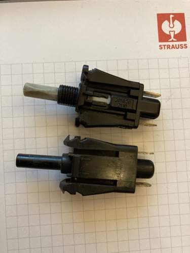

Bei meinem Cabrio E200 ist im Heckdeckel ein Schalter für die Kofferraumleuchte verbaut, den man bei geöffnetem Deckel etwas ziehen kann, so dass er dann in dieser Stellung bleibt. Bei länger geöffnetem Deckel muss dann also nicht ständig die Beleuchtung aktiv sein. Laut Teileinformation hat der Schalter die Nummer A 201 820 21 10.

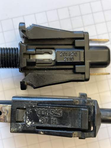

Ich habe mir nun einen zweiten Original-Mercedes-Schalter mit dieser Nummer besorgt, den ich gerne den Türkontaktschalter der Fahrertür austauschen wollte, um auch dort die Innenbeleuchtung und Türeinstiegsbeleuchtung bei länger geöffneter Tür abschalten zu können (also wie beim Kofferraum). Dieser Schalter lässt sich aber nur federnd drücken und nicht ziehen, so dass die dauernde AUS-Stellung wie beim Kofferraum nicht möglich ist. Trotzdem hat er die gleiche Nummer (A2018202110) wie der Schalter im Heckdeckel.
Hat jemand von euch eine Erklärung für diese Unterschiede trotz gleicher Teilenummer?

Hallo Holger.
Du meinst den Schalter mit dem grauen (profilierten) Rundzapfen: Klick
Eine Erklärung für die Teilenummer habe ich leider nicht.

Hallo Push,
genau den Schalter meine ich. Laut MB Teileinfo hat der im Heckdeckel die Nr. 201 820 21 10 und man kann ihn ziehen und arretieren. Bei dem anderen Schalter mit der gleichen Nummer geht das merkwürdigerweise nicht. Komisch!

die Teilenummer ist korrekt. Der neue Schalter scheint dann wohl defekt zu sein. Bringe ihn doch zurück oder tausche ihn um.
