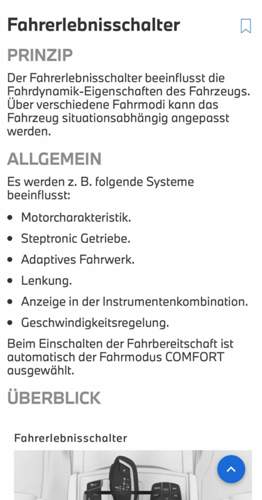

servus zusammen,
ich habe heute meinen neuen bekommen. Wo ist denn beim fahrerlebnisschalter die drucktaste für das ADAPTIVE Fahrwerk abgeblieben ....... aktuell hat mein neuer diese taste überhaupt nicht (oder ich habe sie bisher nicht gefunden ???)
wie aktiviere ich beim LCI diese funktion oder ist sie nun permanent aktiv ???
so langsam glaube ich doch, daß ich älter werde 😠

Es geht um die Taste, die das Adaptive Fahrwerk zu- und abschaltet. Diese sog. "Fahrerlebnisschalter" Sport, Comfort und Eco Pro haben damit nichts zu tun.
Also ich fahre einen M40D und habe nirgends eine Einstellungsmöglichkeit gefunden, einen adaptiven Modus an- oder abstellen zu können, obwohl ich die Ausstattung Adaptives M Fahrwerk habe. Werde aus den ganzen Informationen im Inet nicht schlau. Genauso wie die Diskussion um das adaptive Kurvenlicht beim LCI. Irgendwie habe ich das Gefühl, wir Kunden werden absichtlich dumm gehalten.
P.S. Beim Pre LCI hattest du einen eigenen zusätzlichen Schalter, nenn es gern auch Modus, für das Adaptive Drive.
So steht es auch in der BA

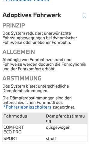

Ich gebe dazu mal meinen Senf dazu
Soviel ich weiß, ist das adaptive Fahrwerk immer aktiv egal welcher Fahrmodus (Comfort, Sport, Sport plus) gewählt ist.
Je nach Fahrmodus in einer vorgegeben definierten Abstufung.
Wählt man über die separate Taste den Adaptiven Modus, so regelt das Fahrwerk selbst ohne vorgegebene Abstufungen je nach aktueller Fahrweise des Fahrers unter Einbeziehung etlicher Daten des Fahrzeugs wie z.b. ABS-Sensoren, etc. aber auch Streckenführung (über Navi-Daten).
Beispiel:
Man fährt gemütlich über eine Landstraße, dann wird auf comfortabel gestellt, gibt man etwas mehr Gas wird es etwas härter/sportlicher und nähert man sich einer scharfen Kurve stellt das Fahrwerk schon vor der Kurve nochmals schärfer um das Fahrzeug auf der Straße zu halten
So verstehe ich diesen Adaptiven Modus
Das Thema wurde auch auf zroadster.com schon ausgiebig diskutiert.
Und ich denke so ist das gedacht und macht auch Sinn.

Das hast Du nicht so verstanden, wie ich versucht habe es zu beschreiben.
Das Adaptive Fahrwerk kann man nicht deaktivieren es ist immer aktiv.
In allen 3 Fahrmodi, da aber an den jeweiligen Modus angepasst
Wählt man den Adaptiven Modus ist die Spreitzung viel größer von Comfort bis Sport plus je nach Fahrweise und Fahrzeugdaten.
Zur Verdeutlichung:
bei Fahrmodus Comfort regelt das adaptive Fahrwerk nur innerhalb der vorgegeben Daten für comfortables Fahren, mal mehr mal weniger hart aber nicht wie im Fahrmodus Sport oder Sport plus.
Und genauso haben auch Sport und Sport plus ihre vorgegebenen Werte.
Im Adaptiven Modus geht die Anpassung über die ganze mögliche Bandbreite von Comfort bis Sport plus, aber eben abhängig von der Fahrweise/Strecke.
