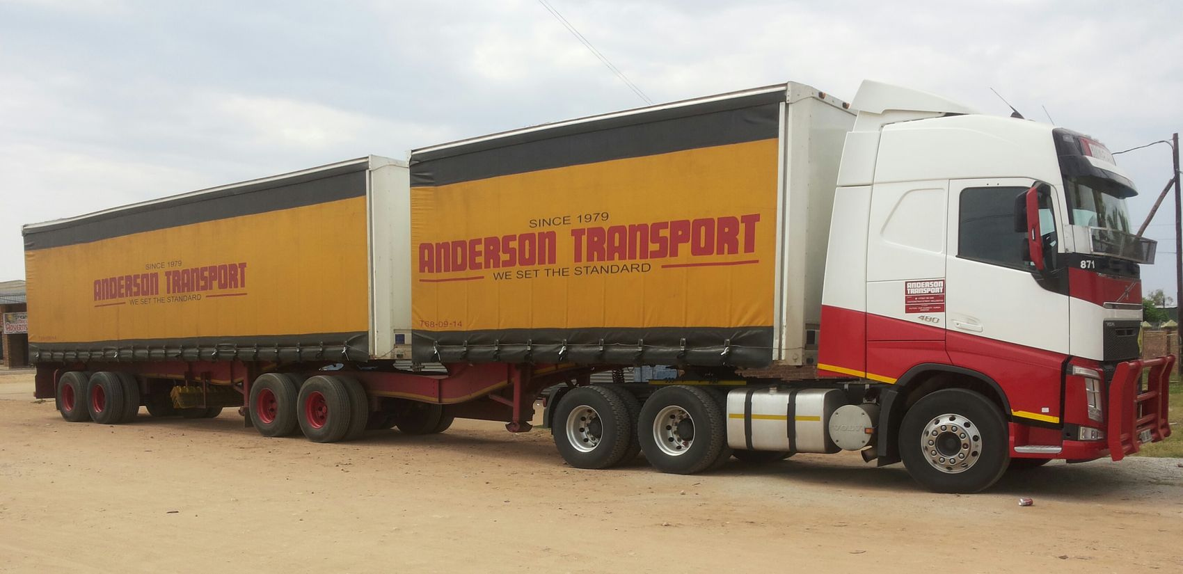

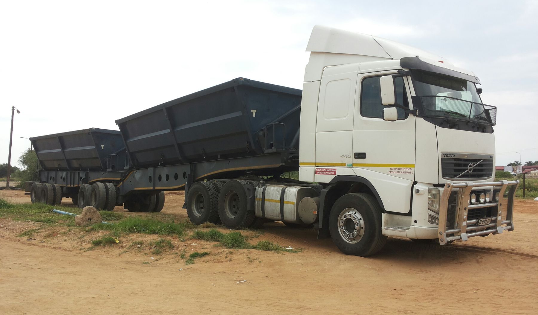

...für entsprechende Länder bauen die Hersteller sogar alte Modelle weiter -z.B. MB Actros MP2 bzw. MP3- oder aktuelle Modelle gibts mit alten Motoren... guckst Du z.B. hier (klick) auf Baumaschinenbilder.de der Thread zu den LKWs aus Afrika. So ab Seite 22 steht was zum Thema AdBlue...
...hier die speziell betreffenden Bilder:
der aktuelle Volvo FH mit nem Euro 2, Euro 3 oder was weiß ich Motor. Der "runde Auspufftopf verrät, dass da alles Mögliche nur kein aktueller Motor verbaut ist und AdBLue Tank ist auch keiner dran.
