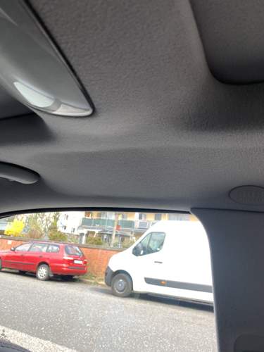

Moin,kurze Frage.
Hatte gestern meine Fahrzeuge zu einer kompletten Aufbereitung abgegeben und da ist dem Aufbereiter leider ein Missgeschick passiert.
Der gute hat bei der Aufbereitung,auch meinen Dachhimmel gereinigt und dieser,hat sich nun an mehreren Stellen gelöst?was natürlich sehr unansehnlich aussieht.
Drauf angesprochen,meinte er das es schon vorher so war,was natürlich eine reine Schutzbehauptung ist.
Deshalb meine Frage,wie ich da jetzt am besten vorgehen kann.
Mfg

Hier mal ein paar Bilder vom verursachten Schaden.Werde morgen nochmal die Rechtsschutz anrufen, will das nicht so stehen lassen!
+4
@thomasg0102 schrieb am 29. März 2023 um 23:25:10 Uhr:
Das ist ja krass. Also dass das nicht einfach so passiert, sollte doch klar sein.
Das sollte auch ein Gutachter feststellen können. Ich würde die Fotos mal der Versicherung schicken. Vielleicht denken die dann anders darüber. Aber was die denken ist eigentlich auch egal. Du zahlst deinen Versicherungsbeitrag und hast jetzt mal einen Fall wo du einen Anwalt brauchst.
Ich wünsche dir viel Glück. Hoffentlich wird der Schaden repariert.
Ein seriöser Aufbereiter würde doch niemals den Dachhimmel anfassen, wenn er so einen Schaden vor sich sieht.
Da hätte er Rücksprache mit dem Kunden halten müssen.

Der Dachhimmel sieht für mich aus, als ob der mit einem Nasssauger gereinigt wurde. Wer da nicht vorsichtig ist und mit zu viel Feuchtigkeit arbeitet, der bekommt genau solche Probleme. Das wird auch nicht mehr besser, wenn es wärmer wird, da klebt schlicht nichts mehr. Kann passieren, gerade bei älteren Fahrzeugen, aber sowas weiß man als Aufbereiter idR und dann lässt es man es ggf. gleich ganz bleiben am Dachhimmel.
Ich würde den Aufbereiter nochmal in einem Vieraugen-Gespräch daraufhin abklopfen, ob er wirklich einen Nasssauger benutzt hat und wenn ja, war er schlicht nicht vorsichtig genug. Das ist kein Beinbruch, sowas kann man wieder ankleben, aber das sollte nicht dein Problem sein. Ich kann mir vorstellen, dass ein Gutachter keine allzu großen Probleme damit haben wird, das nachzuweisen. Das würde ich dem Aufbereiter auch in aller Freundlichkeit mitteilen.
Das ist meiner Meinung nach sicher nicht vorher da gewesesen,das passiert wenn man,entweder mit dem falschen Reinigungsmittel oder zuviel Flüssigkeit arbeitet,das löst den Kleber und die Spannung im Stoff zieht diesen langsam ab.
Kann auch kurz nach der Reinigung passiert sein,das fällt dann erst später auf.
Hatte das selber mal als ich bei meinem alten Fahrzeug mal gemeint habe den Himmel etwas zu nass mit Reinigungsmittel fluten zu müssen,kurz danach kam der Stoff runter.
Ein Aufbereiter macht das erst gar nicht wenn das schon da war.
Der bricht sofort ab und informiert den Kunden um den aufkommenden Ärger zu vermeiden.
Ist aber doch schwer als Geschädigter Recht zu bekommen,die Nachweispflicht ist da sehr schwer,selbst mit Gutachter.

Laut einem Sattler würde die Reparatur bei gut 1000€
liegen,sollten sie den Himmel nicht ohne Ausbau der
Scheibe hinbekommen,würden noch die Kosten vom Glaser dazu kommen.
