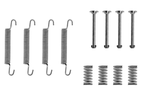

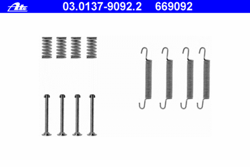

Und wenn ihr es doch machen lassen wollt, fragt mal in ner anderen Werkstatt nach was die nehmen. PitStop ist ja wie ATU nicht gerade der Billigste (Und auch nicht gerade die besten. Trifft auf beide zu 😉). Das Blech bekommst du allerdings nur beim FOH. Und dann hol dir auch direkt nen neuen Befestigungssatz, wenn du noch die alte Variante drin hast, passen die alten Haltestifte nämlich nicht. Und dann auch direkt ein neues Radlager rein. Wenns schon mal draußen ist.
Das ausgerödelte Loch hab ich ma notdürftig durch zurechtschnippeln eines "Ersatzbleches" nach Unterlegscheibenprinzip beigeflickt am Auto von nem Kumpel (andere Marke)... sollte nur zur Überbrückung dienen, hält bis heute !
Die Lösung ist ganz einfach:
Ankerblech an den 4 Schrauben lösen und einen neuen Stift von hinten durch das Blech stecken, fertig!
Du brauchst nur einen Befestigungssatz der Handbremsbacken vom FL.
Jetzt mußt du mir aber mal erklären wie ich den Stift verkehrtherum fest bekommen soll????
Das hab isch jetzt nisch so ganz kapiert 😕😕🙄🙄😛😛😎
Eifelchen, beim FL ist das Befestigungssystem anders herum... da werden die Stifte von hinten gesteckt...
Aha, was ist das denn für ein Sch....... 😁😁😁 Und warum sagt mir das keiner ???? Und ich bau da mit viel Mühe ein neues Ankerblech ein......tzetzetze 😁😁😁😁
... hättest ja mal fragen können bevor Du Dir die Knochen ramponierst ?! Bist doch sonst ne Telefontante 😁😁😁
