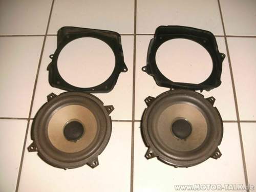

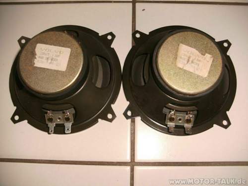

Guckst du
Lautsprecher-vordertueren-001
Lautsprecher-vordertueren-002
Weiß jemand zufällig, wo die Unterschiede zwischen den Hochtönern, die in der D Säule verbaut wurden und denen aus dem Armaturenbrett liegt, wenn es denn überhaupt einen gibt?

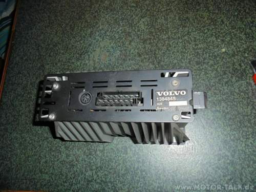

Hallo miteinander,
nu isser da, der Audioverstärker :D
Jetzt hab ich aber das Problem, das mir der Kabelsatz noch fehlt.
Hat da jemand noch was da liegen oder kann mir jemand eine Anleitung schicken, was ich für den Kabelsatz an Teilen brauche?
Nun ist da keine Halterung mit dabei, ist diese hinter dem Radio schon vorgesehen?
Danke & viele Grüße Ronny

Halter fehlt auch noch.
Die werden am Tunnel fest geschraubt, so das der Verstärker dann hinter dem Radio schwebt?
Ich hab leider noch kein Bild gesehen wie das hinter dem radio auszusehen hat :(

Der Kabelbaum für 850 ist nicht mehr lierferbar...
Für den 850 brauchst du
- 14 poliger C/CR Stecker : 9130223 (1x)
- 10 poliger C/CS Stecker : 9130219 (1x)
- 14 poliger Buchse Radio : 9130224 (1x)
- 10 poliger Buchse Radio : 9130220 (1x)
- 14 poliger Stecker am Verstärker : 968410 (1x)
- Buchse Kontakt (9x) http://www.ebay.de/.../271300697209?...
- Pin Kontakt (22x) http://www.ebay.de/.../390681992019?...
- Doppelflachfeder Radio Buchse (13x) : http://www.ebay.de/.../260935095171?...
Bei den Pins plane etwas großzügiger ein . Eine Crimpzange ist ziemlich pflicht dabei ...
Zusätzlich brauchst du noch einen Kabel mit DIN 6 pol an beiden Enden der 1:1 verkabelt ist. Gibt es zu kaufen oder selber löten mit Steckern von Conrad.

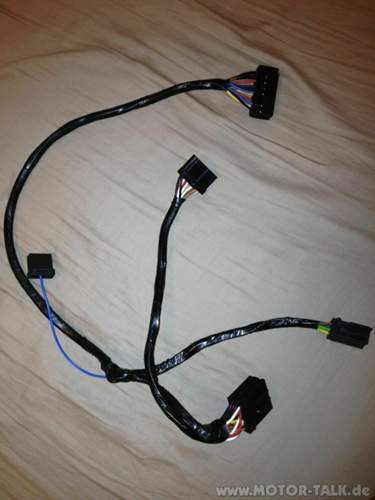

Hier habe ich ein Schaltplan erstellt nachdem ich den Volvo Schaltplan studiert habe, es hat sich aber rausgestellt das die Schaltpläne der Realität nicht entsprechen und zwar : die Hochtöner werden parallel mit den Türen geschaltet im Kabelbaum, laut Schaltplan sollten die weiter vom Radio befeuert werden. D.h. das in meinem Schaltplan müssen die Kabel wie folgt anders verlegt werden:
Radio A1 geht an Verstärker 2
Radio A2 geht an Verstärker 6
Radio A7 geht an Verstärker 3
Radio A8 geht an Verstärker 7
http://dl.dropboxusercontent.com/.../Volvo%20Radio%20Amp%20Kabel.pdf
Die Haltekonsole kannst du für 14euro etwa neu bei Volvo kaufen TN 6849354
Solltest du dir das nicht zutrauen kann ich dir das Teil basteln...

Sieht ja ganz schön wild aus.
Wird der Verstärker direkt angesteuert und dann das Radio oder splittet sich das Kabel?
Mal ein Bild vom Kabelbaum würde mir bei der Vorstellung helfen :)
Radio und Verstärker teilen sich die Stromversorgung. Der Runde 6 polige DIN Kabel hat die Remote Leitung und die Pre-Outs vom Radio.
Hier ein Foto von einem selbst gebauten für 850. Der 6 polige ist nicht dabei zu sehen
