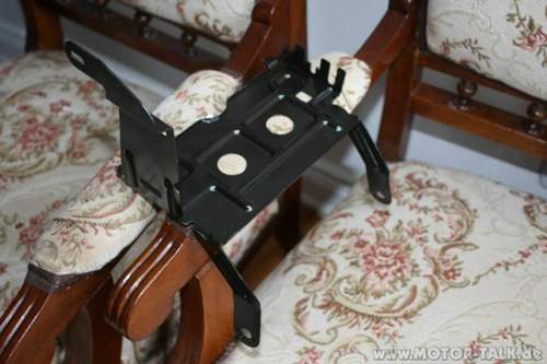

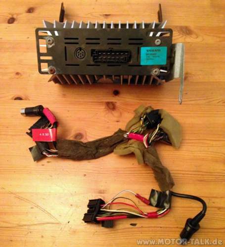

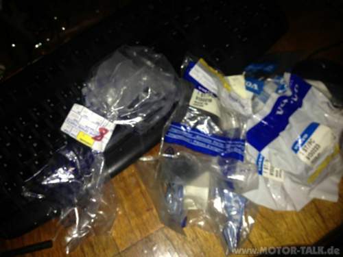

Hier "work in progress" bei der Erstellung eines Amp Kabelbaums
59 Antworten

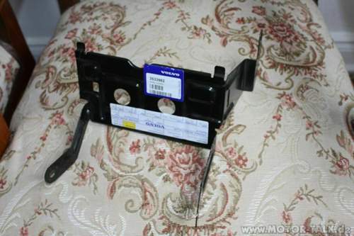

Der 850er Amp war hinter dem Radio verbaut auf dem Mitteltunnel
Du musst den Teppich seitlich abziehen und dann die schwarze Plastik Abdeckung wegnehmen (ist mit einer kleinen Torx 15 Schraube gesichert)
Alternativ kannst du noch das Radio rausziehen und wenn hinten ein runder 6 poliger DIN Stecker dran ist dann hast du den Amp
Edit : so sieht so ein Amp aus

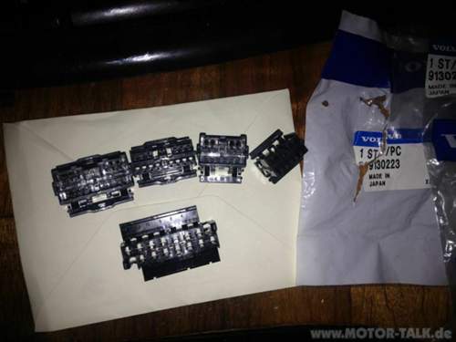

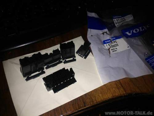

Für den Verstärker waren die Volvos nicht vorverkabelt es sei den das deiner ab Werk einer hatte und der Vorbesitzer hat den entfernt (ist aber sehr unwarscheinlich das der Kabelbaum noch da ist)
Der Kabelbaum ist soweit ich weiss nicht mehr lieferbar...ich könnte dir aber einen machen habe schon etliche gebastelt...aber vorher musst du dir einen Amp besorgen.
Amps aus dem Zubehör gehen zwar auch ...aber die Volvo Amps sind dafür bereits richtig eingestellt. Es gibt auch Adapter zu kaufen bei eBay für Zubehör Amps . Normale Amps passen mehr schlecht als recht unter dem Beifahrersitz oder halt im Kofferraum. Dann musst du aber noch extra Strom durch den Wagen ziehen.
