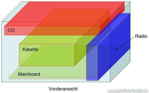

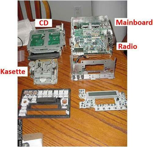

Ich habe das Radio schon mindestens 4x zerlegt und nachgelötet...problem ist ich weis nicht wirklich wo ich löten soll.
Bereits nachgelötet:
- Auf der Hauptplatine im Bereich des Antennenstekers
- Das Radiotunermodul ist mit 2 Metallplaten überdeckt ... Da habe ich auch ein bisschen gelötet... Das einzige was mir auffiel war ein Blaues Teil mit 2 "Füße" der wie ein quadratischer Kondensator aussah der war ziemlich wackelig...In Google habe ich nichts gefunden wenn ich die Zahlen und Buchstaben eingegeben habe die auf dem Teil aufgedruckt sind.
Ich hänge noch 2 Fotos an damit man sieht wie das Teil zusammengebaut ist.
Es ist recht einfach das Teil ausseinander zu nehmen.
Ich überlege als nächstes das Teil auseinander zu nehmen und dann anschließen und durch "gezieltes" wacheln an den Teilen zu sehen welches der Übeltäter ist.

Aufbau-sc-901
Sc901-auseinander
