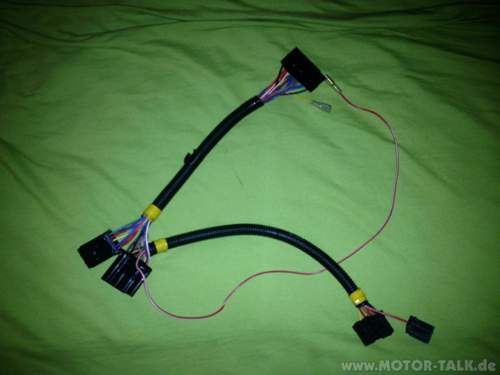

Hier "work in progress" bei der Erstellung eines Amp Kabelbaums

Also das muss ich Dir ja mal sagen, du bist ja echt der Frickel-King!
Ich brauch nochmal nen Kabelbaum für die NSW, machste mir den auch? 🙂😁

Klar kann ich machen Teile sollte ich alle da haben.
Ist es ein 95er oder älter?
Ich mache mal PN, damit wir das hier nicht zumüllen...
Und fast fertig nur noch den DIN Kabel löten 🙂
Inklusive Verdrahtung für die automatische Lautstärke Regulierung 😎

Uiii, davon könnte ich sogar 2 Stück gebrauchen🙄
Kann ich dir zuschicken ist nur ein Kabel den du reinstecken musst ins Radio und der 2. geht hinter dem KI. Meld dich mal per PN . Werde am Abend einen basteln dann kannst du sehen wie der aussieht.

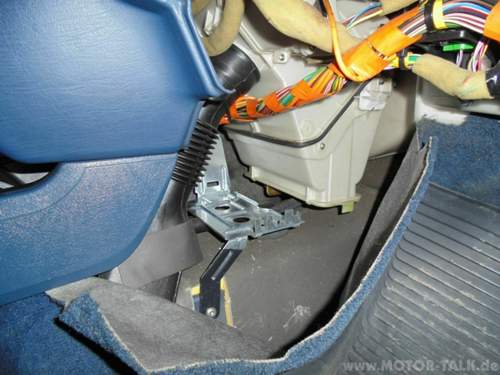

So ich hab heute schon mal vor bereitet, die Halterung des Audioverstärkers war da.
Habe die Fußraumabdeckungen runter genommen, den Teppich umgeschlagen, die schwarzen Seitenschützer "nach hinten" gezogen und den Raum für den Verstärker frei gelegt 🙂
Halterung ein geschraubt, Verstärker drauf, fertig!
Anschließend alles wieder zusammen gesetzt.

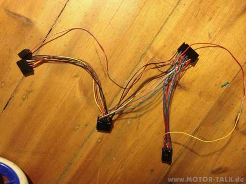

Auf Bild 3 habe ich zwei Stecker entdeckt, für was sind diese?

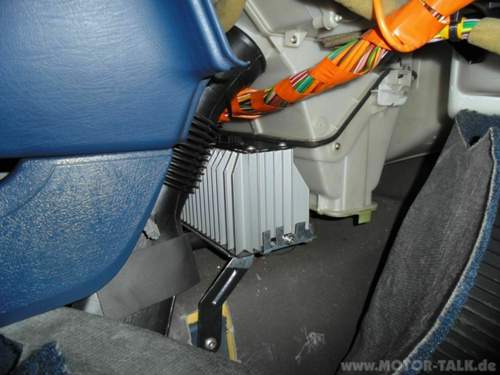

Bild 4 ist nen Suchbild, wo ist der kleine Verstärker????

Wirst du noch ran kommen den Stecker auf dem Amp zu stecken wenn er so verbaut ist?
Der gelbe Stecker ist für die beheizten Rücksitzbank, der graue weiss ich nicht genau den habe ich auch unbelegt, vielleicht bei den Automaten...ist mir auch sonst bei den Schaltplänen nicht über den weg gelaufen.

Ich denke ich komme ran, sieht schlimmer aus als es ist 🙂 Wird ja nur drauf gesteckt.
Zur Not kann ich ja die Beifahrer Seite nochmal öffnen, is ja nun kein Hexenwerk mehr.
