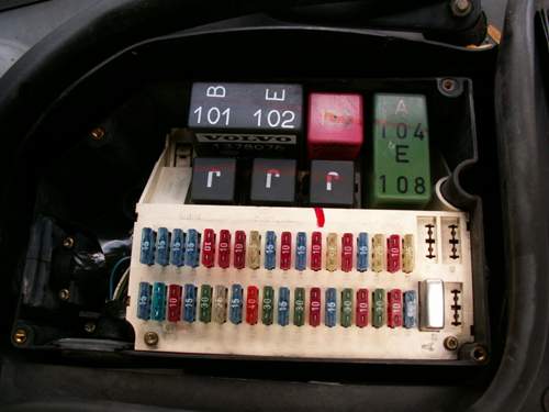

@Hermes52 schrieb am 14. Dezember 2016 um 08:17:33 Uhr:
Hallo Moin Moin,.....Pumpenrelais..... Bisher ist mir auch nicht klar was die auf dem Relais sitzende Platine mit Diode, Transistoren, Kondensatoren und Widerständer für eine Funktion Hat. Das Relais hat nur 4 Anschlußpins ?????????.... Gruß Andreas
Moin, wenn Du den Zündschlüssel einsteckst, drehst / nicht startest, hörste die BenzPumpe für einige Sekunden - und schaltet sich dann automatisch wieder ab. Was wird wohl dieses Verhalten steuern ? 😉
Pict2338
Pict2340
Moin, Moin
allen Volvofahrern / in ein frohes Weihnachtsfest.
Meinem Volvo habe ich schon ein kleines Geschenk bereitet. Eine neue Fehlerauslese Software " Pace car" bisher alles Super. Fehler werden wie folgt ausgelesen. P 0325 Klopfsensor, P 0102 Luftmengenmesser ger. Eing.signal,
P 0108 Saugr.drucksensor Sign. zu hoch. Fehler lassen sich auch löschen.
Ansonsten habe ich Pumpenrelais gewechselt. Motor läuft.
