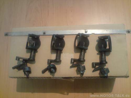

Hi Leute,ich tausche ja von Zeit zu Zeit mal bei uns Saugrohre,jetzt ist es mal wieder soweit und ich habe das Saugrohr "geschlachtet"
Ich habe hier 4 Drallklappen mit Gestänge,der Verstellstange und den 4 Sicherungsclips,damit lässt sich Euer Saugrohr wieder klasse instandsetzen und ihr müsst beim 😁 kein neues Saugrohr kaufen!!!!
Hab das letzte Mal die Dinger für fast 70 Euro bei E-Bay verschachert aber ich dachte,ich frage hier erstmal!
Also wenn jemand Interesse hat,dann macht mal nen Preisvorschlag!!Das Saugrohr hatte die Teilenummer 611 090 36 37

Der Threadstarter will übrigens kein Saugrohr verkaufen, sondern die störanfälligen Klappen daraus - was spricht dagegen?

Ich habe keine Ahnung,ob er nicht richtig lesen kann oder will,ich habe geschrieben,das ich hier die Klappen aus nem heilen Saugrohr ausgebaut habe,es war nicht mein Saugrohr,sondern eines was in der Werkstatt in die Tonne geflogen ist weil es gerissen war!!!!
Es geht NICHT um ein komplettes Saugrohr!!!!!!!
Ich werde hier sicher nie wieder solche Teile anbieten wenn Vögel wie der E-Pilot sonen Müll quatschen!!!!
Du kannst ja gerne ein Saugrohr für 300 Euro oder was so ein Ding kostet kaufen,andere haben vielleicht nicht das Geld dafür und können mit so einem Reparatursatz ihr Saugrohr wieder instandsetzten!
@ Bilo86 : ich kann Dir das Saugrohr auch instandsetzen wenn Du möchtest!
@ Diplomat 28E : Vielen Dank,DU hast es richtig verstanden!!
Bei sehr sehr vielen CDI-Motoren fliegt die Einlasskanalabschaltung auseinander,ich mache das sicherlich alle 14 Tage mal,es kommt also recht häufig vor und sehr vielen Kunden ist die Reparatur dann echt zu teuer wenn man mal eben ich schätze mal 800 Euro für den Einbau eines neuen Saugrohres hinlegen soll "nur" weil der Wagen qualmt und die Leistung nicht mehr richtig vorhanden ist!

Es spielt keine Rolle,wie Du dein Fahrzeug bewegst,ob Langstrecke oder Stadtverkehr,wenn bei deinem Wagen die Sicherungsclips unter dem Saugrohr verbaut sind,die das EKAS (Einlasskanalabschaltung) Gestänge in den Kugelpfannen der Verstellhebel sichert bist du auf der sicheren Seite!
Wenn die Sicherungsclips nicht am Saugrohr verbaut sind werden sich WAHRSCHEINLICH früher oder später die Klappen vom Gestänge lösen und der Motor wird qualmen und nicht mehr die volle Leistung haben!

Ja,es kann an den Drallklappen der Einlasskanalabschaltung liegen,es kann aber auch einige andere Ursachen haben!
Qualmt dein Auto beim beschleunigen??
