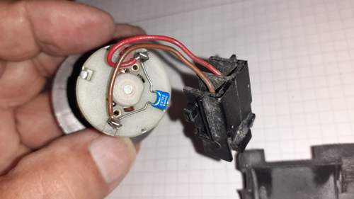

Mein Luefter 0008309608 von VDO ist nicht reparaturfreundlich, man kriegt den Motor nicht aus der Gehaeusekapsel.
Es gibt aber andere Modelle, deren Gehaeuse zusammengeclippt sind. Da kann man einen neuen Motor reintun.
Es gibt ja bekanntermassen diesen preiswerten "Igarashi"-Motor (aka "XDRIVE 555-1"😉, der vermutlich reinpasst.

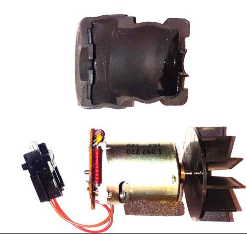

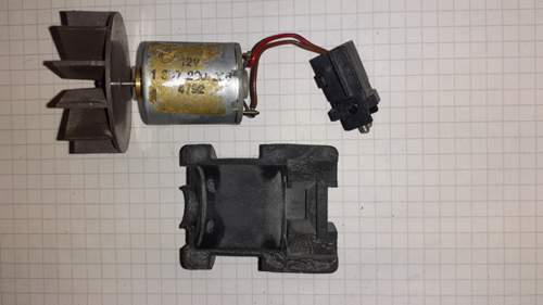

Also: Der georderte Mabuchi Micro RS-365SH paßt nur bedingt, d.h. man kriegt ihn rein, muss aber die stuetzende Gummischale etwas abaendern bzw. quetschen.
In den geklippten Lueftern (Bosch APK 0130 002 802 bzw. DB 000 830 1908) sind nämlich unterschiedliche Motoren verbaut worden. Je nach verwendetem Motor wurde eine entsprechende Formgummihalbschale in die untere Gehaeusehaelfte eingesetzt, die den Motor haelftig und formschluessig einbettet.
Fuer einen Austausch ist es daher unerlässlich, einen gleichen Motor einzusetzen, es sei denn, man bastelt eine Silikonform oder nimmt Schaumstoff, um den Motor einzupolstern.
Meine drei Exemplare laufen und ich habe die Wellenausgänge mit einem Tropfen Ballistol geschmiert, sollte also ersatzteilmäßig alles gut sein.

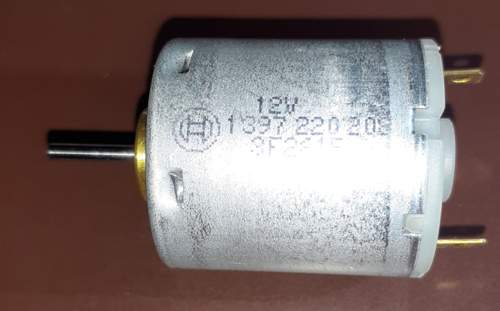

Heute habe ich einen größeren Posten (wg. Eichhoernchenmentalitaet) von Johnson / Bosch - Motoerchen (1397220208) erhalten.
Je nachdem, welcher Motor ersetzt werden muß (z.B. 1397220206 oder 1397220162) passen die Gummischalen im Lueftergehaeuse 1:1 oder muessen nur unwesentlich abgeaendert werden.
Da die Motoren neu sind, ist fuer etwaige Ausfaelle jedenfalls vorgesorgt. 🙂
